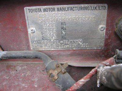

Такой вот вопрос. Карина Е, двиг 1,6 бедный, колеса 185/65 R14. В городе вопросов не возникает, но вот за городом 3000 на тахометре скорость 104 км/ч по маршрутнику и навигатору, по спидометру 115)). Есть ли альтернатива данной коробке что бы по трассе можно было идти либо с меньшими оборотами при этой же скорости, либо с большей скоростью при этих же оборотах ). ФАК смотрел, судя по подкапотной табличке у меня стоит коробка или с51 или та которая обозначена как Схх(хз) )).
У товарища Вольво S60 на автомате правда, так у него если мне память при 120 всего 2500 об/м, на Вектре А проехал та же песня , мотор 2 литра.
IMG_1554a.JPG [ 72.66 КБ | Просмотров: 9336 ]

Коробка верно C51.

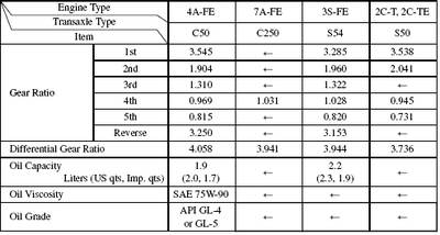

Может у кого есть ссылка на передаточные числа коробок от авенсисов первых?
Держи.
manual_trans_table.png [ 16.12 КБ | Просмотров: 9207 ]

artem.levenkov
Снкс, смысла нет менять на 250-ю

jordan777, супер! Хотя там и не указан источник (а, судя по полноте данных, он должен быть), все равно полезно.
