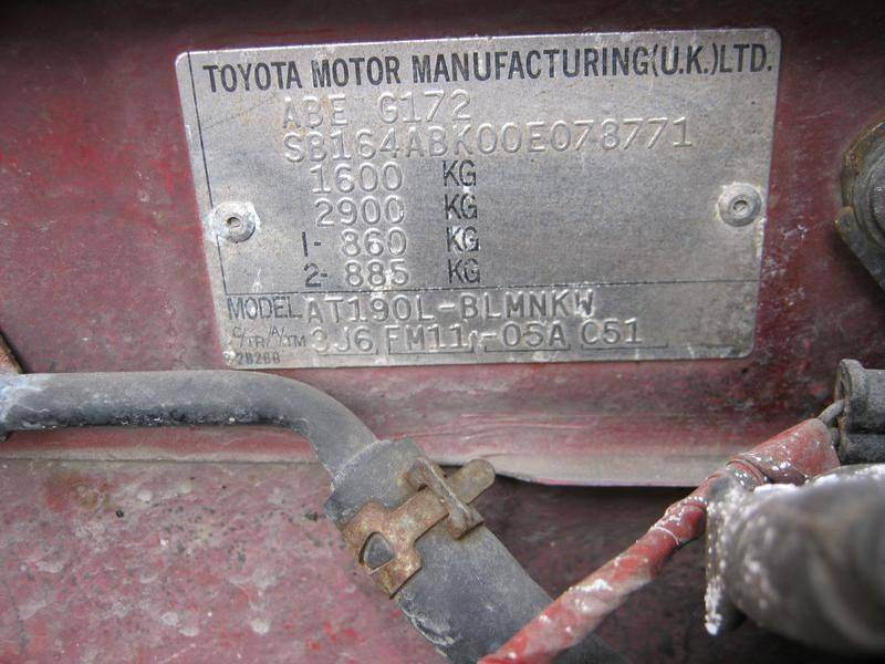

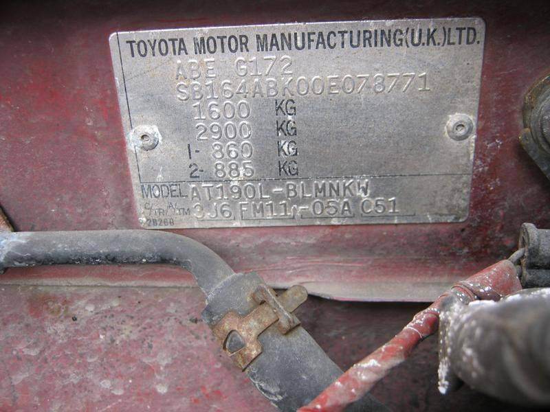

IMG_1554a.JPG [ 72.66 КБ | Просмотров: 9466 ]
TOYOTA Carina E 1.6 4A-FE МКПП 1995 Liftback Англичанка

Коробка верно C51.
А фильтра давно менялись?

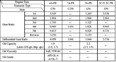

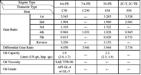

Может у кого есть ссылка на передаточные числа коробок от авенсисов первых?
Держи.
manual_trans_table.png [ 16.12 КБ | Просмотров: 9337 ]

artem.levenkov
Снкс, смысла нет менять на 250-ю

jordan777, супер! Хотя там и не указан источник (а, судя по полноте данных, он должен быть), все равно полезно.
