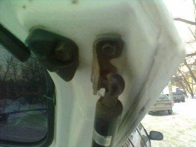

Shtusha писал(а):
А кронштейны упоров с "хлопушки" универсала не подойдут, часом?
Есть у кого-нить может фотки кронштейнов? Или братья-универсаловоды, сфоткайте, пжлста, кому не лень!

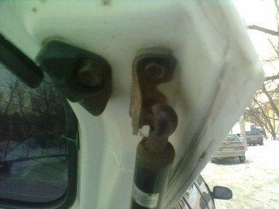

2
ну и ладно, тогда

даже если пойдут то смысл их рассматривать,они не идут как отдельная запчасть
Это, как это, не идут!? Те, что на самой двери (фото 1) как раз и идут: http://www.exist.ru/price.aspx?pid=6600 ... Cat=Toyota
А это - как раз то, что нужно, по-моему. Даже выемка есть под ребро. Померить бы...
Вот, я тупень! У меня ж у самого лифт! На нем ж тоже есть кронштейны! Правда, отличаются от "сараеШных".
упрешся в теже 800рублей за пару.
Ввел в заблуждение,к двери и впрямь кронштейн отдельно идет

Shtusha
Все верно. Те что на двери, вполне могут подойти. Если тока там шарик нужного размера, а если и нет, то можно его выбить оттуда. Но цена вопроса, в моем экзисте например, 286p со сроком 33 дня и 403p со сроком 12 дней и это за один кронштейн. ИМХО, не вариант. И он короче, почти в два раза, чем самодельный
