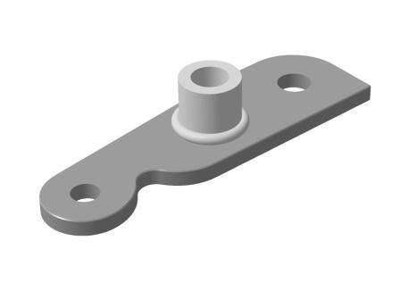

В общем, вот, что вышло:
наткнулся на это:http://www.blindrivet.narod.ru/inserts/ (не реклама!)
гайка-заклепка!
Шикарная веСЧь же!
Сначала думал "продырявить" крыло вместе с лонжероном и её туда и заклепать, но, взвесив "за" и "против", решил, таки, смондрячить на её основе кронштейн (напомню, что у меня машина с кондеем и трубки мешают сделать так, как говорилось выше в этой теме). Поскольку, вдруг кто ещё захочет так же. А делать "дырку" диам. 11 мм в своей "птичке" не каждый решится. Да и в случае необходимости снять крыло, придется её высверливать. Да и клёпочник - не такая вещь, чтобы в любой кладовке нашлась. Поэтому из подручных материалов (а именно, обрезков металла толщиной 2-3 мм) были выточены на наждаке два кронштейна, естественно симметричных, и установлены вышеозначенные заклёпки (фото сделать не получилось, а вот картинку накидать в 3D запросто)
Устанавливать буду пытаться завтра. Постараюсь фотоаппарат не забыть.
KOMPAS -- крон.m3dЛист 1.jpg [6.63 КБ]

Так всё равно ж сверлить. Крепления то у кронштейна два.
 Заголовок сообщения: Re: Газовые упоры для капота
СообщениеДобавлено: Пт мар 22, 2013 4:51 pm
Сообщения: 482
Машина: Carina E "Пулька"
Это, конечно, да.

Вобщем, поставил упоры. Фотик, естественно, забыл - потому фото не очень, с телефона.
Упоры "нивовские" так сказали в магазе, они, дескать, самые сильные такого размера. Держат нормально, "тянут"только в самом конце градусов 5-7. Угол открытия чуть меньше чем с "кочергой"(1-2 градуса, не больше).
Передняя точка крепления - родная, с чуть более длинным с винтом. Задняя - какие-то саморезы из метизной "барахолки" у корефана в гараже.
