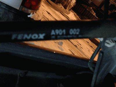

Сфоткал свои аммортизаторы
2013-03-02 21.58.09.jpg [ 175.26 КБ | Просмотров: 7895 ]
