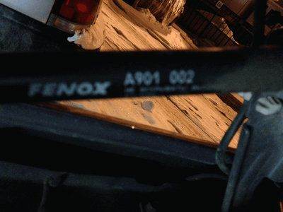

Сфоткал свои аммортизаторы
| Вложения: |
2013-03-02 21.58.09.jpg [ 175.26 КБ | Просмотров: 7859 ]

Респект за проделанную работу  Надо сделать будет . ЗЫ...Сегодня на драйве заметил паренька на калдосе(190), он так же сделал, только крепления на крыло аккуратные такие, самодельные, но как с завода )) Поинтересовался по цене - 800 рублей  Как бэ ценнег не гуманный, но за 2 железяки отдавать почти кас + доставка не очень охото Завтра пойду к другу сварщику за помощью

Отверстия крепёжные только рассверливать надо под М6 хотя бы + большие шайбы (площадь прижима увеличить) - и вуаля...

Дмитрий 701 писал(а): Сдаётся мне, что на упоры с шариковыми креплениями оттакая хрень подойти может: http://www.mdm-complect.ru/catalogue/de ... 4&ID=21567 Ща глянул в тумбочку, стоят такиеже крепления, блин мелкие они и жидкие для капота, однако гнуться будут Добавлено спустя 59 секунд:Заказал пока фитинг ентот с сонаты(шарики и нижний крепёж), посмотрим...

крепление для деревянной двери а не для дверки тумбочки. Думаю что оно все-таки жестче выполнено ... хотя не знаю, спорить не буду

Faranosсамо собой что не железная ты меня не правильно понял...  щас размеры глянул, так там в длину 51мм и в высоту 23мм ! конечно не пойдет, маленкой совсем
