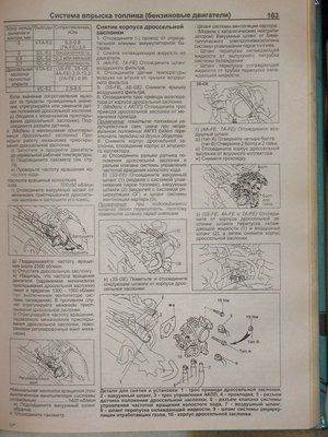

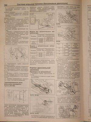

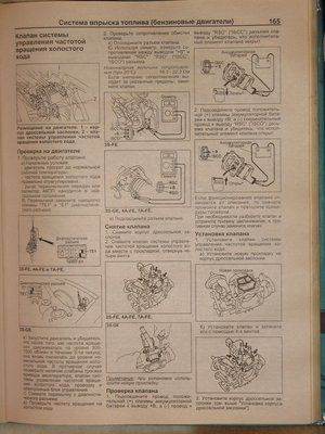

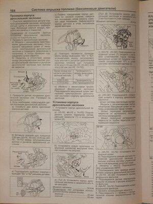

Ramzes писал(а):
как ДЗ выставлять по букварю?
Во вложении инфа. Изучай.

Ash писал(а):
это всё понятное дело. я думал там какие-то особые настройки.
