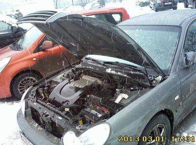

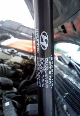

Сорри что припозднился с фотками... :? Да и сейчас пока обмёл машинку от снега - весна знаете ли... :ti_pa:
Странно что партнамбер и вообще какие нибудь цифирьки на упорах отсутствуют - только много букаф... Скажу сразу - вес они держат реально немалый - капот тяжеленный + шумка.
За какчество фот не серчайте - снимал на щётку-смётку для снега... :D
IMG0658.jpg [ 359.06 КБ | Просмотров: 9351 ]
IMG0659.jpg [ 233.81 КБ | Просмотров: 9349 ]

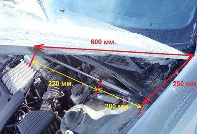

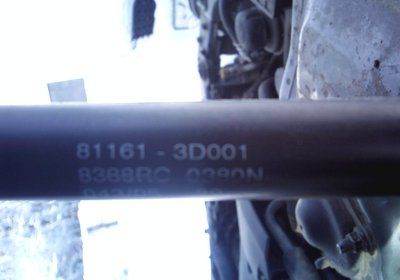

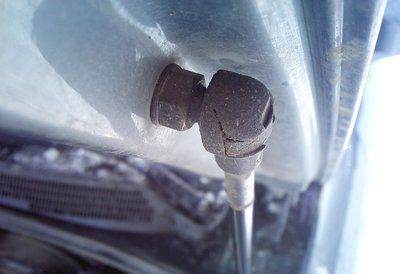

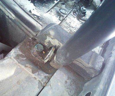

Итак вот фотки. Сегодня я подошёл к делу более обстоятельно (вчера снегопад, мать его, повлиял штоле... :? ).
Нашёлся даже партнамбер с тыльной стороны, но тилипон цука даже в макрорежиме наотрез отказался делать нормальные фотки. И записать, как назло, нечем было. 8) Если будет такая необходимость - схожу запишу все цифирьки... :a_g_a: :nez-nayu:
Комментарий к файлу: размеры точек крепления
IMG0673.jpg [ 192.82 КБ | Просмотров: 9187 ]
Комментарий к файлу: нижнее крепление
IMG0670.jpg [ 184.43 КБ | Просмотров: 9187 ]
Комментарий к файлу: верхнее крепление
IMG0671.jpg [ 106.86 КБ | Просмотров: 9187 ]
Комментарий к файлу: цифирьки :-)
IMG0666.jpg [ 86.44 КБ | Просмотров: 9187 ]

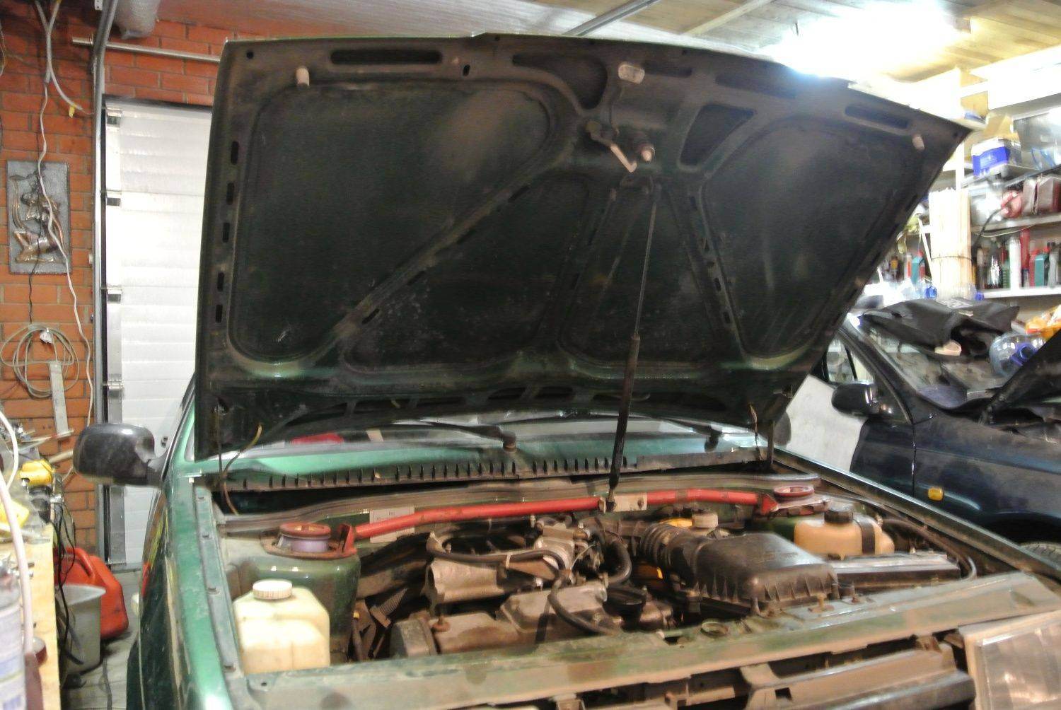

 Заголовок сообщения: Re: Газовые упоры для капота
СообщениеДобавлено: Сб мар 02, 2013 10:34 pm
Сообщения: 369
Репутация: 53 [ ? ]
к капоту через уголок, на мой взгляд самое провильное решение, у меня именно так на моей первой девятке сделано, все работает уже лет десять, и ни одного повода не удобство
распорка.JPG [ 478.33 КБ | Просмотров: 9054 ]
