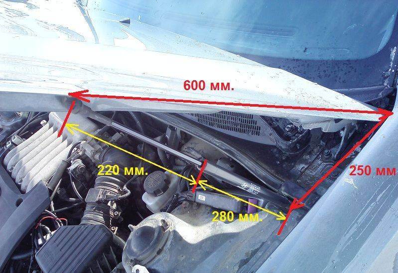

Вот стащил с аут-форума

Gsm писал(а):
Резинку в любом случае резать + сам амортизатор должен быть тонким, чтоб улегся капот вровень с крылом, а значит менее сильный. Ещё и дырку в капот! Эх, Фаранос - удачи!
За удачу спасибо! Дырку в капот зачем? Что мешает установить аморты как на предыдущей странице, резинку ни кто вроде не резал.

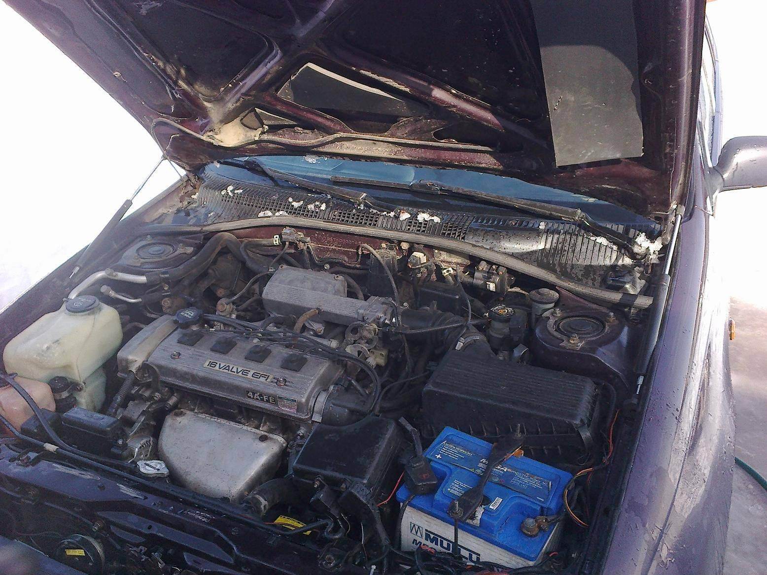

Поставил себе от восьмёрки (как писал раньше). Ни чего не резал, не сверлил. Резинка не мешает. Завтра железно обещаю фото небольшого колхозинга. Капот не поднимает, лишь в самом конце чуть чуть, но держит уверенно.

Фото
Комментарий к файлу: Общий вид
2013-03-02-073.jpg [ 308.19 КБ | Просмотров: 9149 ]
Комментарий к файлу: Угол наклона
2013-03-02-074.jpg [ 255.91 КБ | Просмотров: 9149 ]
Комментарий к файлу: Нижнее крепление
2013-03-02-075.jpg [ 196.99 КБ | Просмотров: 9149 ]
Комментарий к файлу: Верхнее крепление
2013-03-02-076.jpg [ 282.96 КБ | Просмотров: 9149 ]

Спасибо, Дим!!! Вполне читаемо всё, по крепежу отлично, буду их пробовать вкорячить.
Allegator
У тебя всё штатно как будто, всё в родных отверстиях закручено :co_ol: А переходник на фото, возле резинки упорной, самодельный или с амортом идёт???

Самодельный
