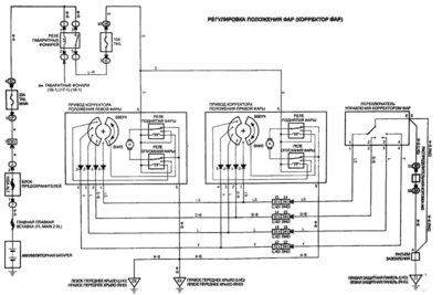

зачем предположения, если есть букварь с принципиальными схемами, никакого "компьютера" там в помине нет
Смотри стр. 357 букваря

У меня тоже букваря нет, но я его с инета скачал давным-давно и пользуюсь, полезная, знаешь-ли штука
Aludi писал(а):
А как выглядит правильный ответ? Фотографии в студию.
схема корректора фар.JPG [ 63.06 КБ | Просмотров: 14868 ]

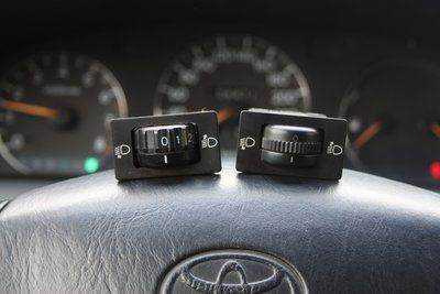

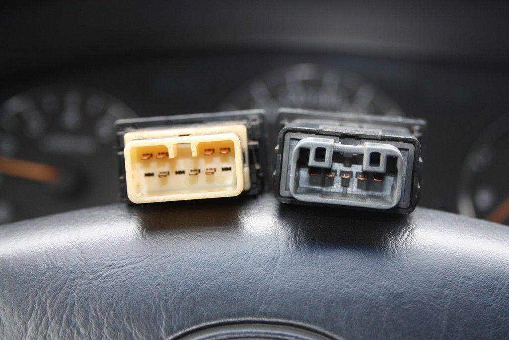

Я конечно поделюсь информацией, но только потому, что она будет полезна не только вам.
Слева на фото переключатель 8-ми контактного корректора, его отличает более грубый дизайн и фиксированные положения от 0 до 3 (при переключении ощущаются характерные щелчки)
Справа регулятор 3-х контактного корректора, его отличает более аккуратный дизайн, регулировка плавная от 0 до 3, единственный щелчёк при установке регулятора в нулевое положение, примерные параметры сопротивления при регулировке от 600 до 1700ом
IMG_5837.JPG [ 138.47 КБ | Просмотров: 14858 ]
IMG_5838.JPG [ 129.16 КБ | Просмотров: 14858 ]

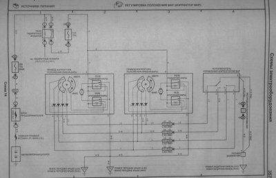

Подкорректировал, добавил в Принципиальные электрические схемы
Korrektor_far_3.jpg [ 106.44 КБ | Просмотров: 14833 ]
