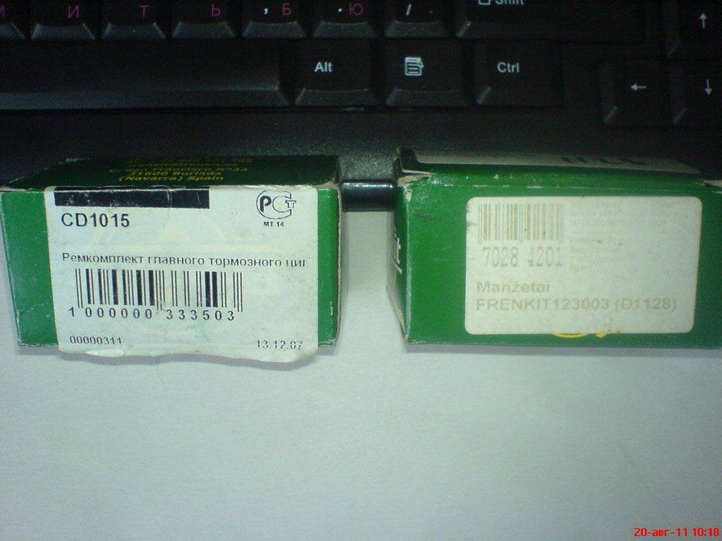

Ремкомплект ГТЦ Ауди D1128 - в ексисте 201 руб.
Но, прежде чем снимать ГТЦ, проверь его работоспособность. Если он в рабочем состоянии, то при нажатии на педаль, она не должна проваливаться.
Левая упаковка от Ниссан, правая от Ауди.
DSC01199 упаковка рем.комплектов.jpg [ 120.28 КБ | Просмотров: 10143 ]
