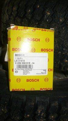

мой датчик в студии!!
Добавлено спустя 35 секунд:
ошибся только с ценой.

СообщениеДобавлено: Пт янв 25, 2013 3:28 pm
max32 писал(а):
мой датчик
Интересно, как его установили?..
СообщениеДобавлено: Пт янв 25, 2013 3:29 pm
max32 писал(а):
max32 писал(а):
мой датчик
Бош заменитель для STD мотора.

Могу только по сочуствовать, исходя из номера тебя жестко обманули.
Это стандартная лямда и для бедного движка она до лампочки.
Деньги выброшены на крутой способ заглушить дырку в коллекторе.
Должна быть вот такая 89463-29055 или DOX-0251.
Расход наверно заоблачный, мой летний городской 8, зимний до 10.
Проведи диагностику скрепочкой и я больше чем уверен что чек намигает 21 ошибку.
