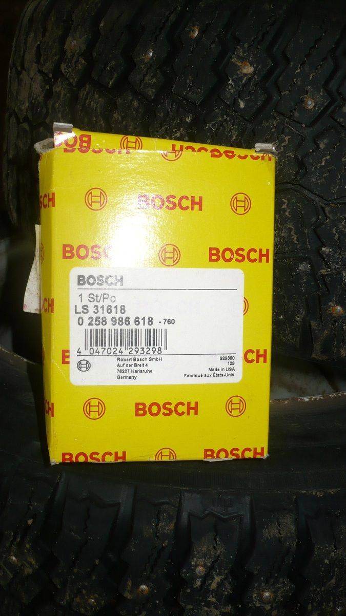

Добавлено спустя 33 минуты 14 секунд:
мой датчик в студии!!
Добавлено спустя 35 секунд:
ошибся только с ценой.
Добавлено спустя 5 минут 51 секунду:
аааа и опять знаки ставлю.
Добавлено спустя 45 секунд:
сейчас еще чек от тормозов выкину, если кто не верит в цену)

СообщениеДобавлено: Пт янв 25, 2013 3:28 pm
max32 писал(а):
мой датчик
Интересно, как его установили?..
СообщениеДобавлено: Пт янв 25, 2013 3:29 pm
max32 писал(а):
max32 писал(а):
мой датчик
Бош заменитель для STD мотора.
Добавлено спустя 32 секунды:
Через Ж, как обычно это делается.
СообщениеДобавлено: Пт янв 25, 2013 3:32 pm
Сообщения: 983
Откуда: Украина.Днепр
Двигатель: 4A-FE,LB
Могу только по сочуствовать, исходя из номера тебя жестко обманули.
Это стандартная лямда и для бедного движка она до лампочки.
Деньги выброшены на крутой способ заглушить дырку в коллекторе.
Должна быть вот такая 89463-29055 или DOX-0251.
Расход наверно заоблачный, мой летний городской 8, зимний до 10.
Проведи диагностику скрепочкой и я больше чем уверен что чек намигает 21 ошибку.
Не так просто, надо постараться.

и с установкой через жопу не соглашусь, резьба 18*1,5 вырезал и вкрутил держится работает все норм,
Добавлено спустя 44 секунды:
сбросил ошибки не мигает
Добавлено спустя 47 секунд:
если кто не верит выкину видео!
Добавлено спустя 3 минуты 24 секунды:
летом на 400 км по трассе потратил 26 литров . да когла стоял от прошлого владельца с десятки на тоже растояние уходило 32-33 литра !
СообщениеДобавлено: Пт янв 25, 2013 3:41 pm
Понял. Хитрец... японцев наипал.
max32 писал(а):
работает все норм,
Либо я дурак, либо лыжи не едут.(c)
Мотор случайно не меняли?
