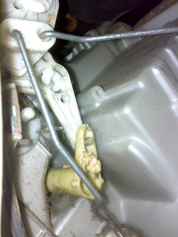

Всем привет. Сегодня пытался у кореша на карине устранить морской бриз. Так у него этот рычажок, который снимать надо не металлический, а пластиковый. Не понятно как его от туда выдернуть. Он не прикручен ни чем, а просто там установлен, как-будто на защелках каких то. Кто то встречал такую конструкцию? И как быть, что делать?

фоты давай!

Вот обещанные фото

У меня тоже пластиковый только белый. Когда убирал бриз естесственно что то там обломил. Пришлось закреплять саму заслонку.

Так и тут белый. Желтый это рычаг на котором сама заслонка.
Добавлено спустя 4 минуты 54 секунды:
Речь идет об этом рычажке
7122012890.jpg [ 90.68 КБ | Просмотров: 7029 ]

seregagp69У меня такое же было креление, но штука железная, так вот я ее отгнул он заслонки, саму заслонку закрепил, как в FAQ,а эту штучку загнул так, чтобы она не мешала системе, т.е. когда переключаешь положения, она ходит с ней, но не мешает и все, морского бриза нет. :)

Был бы железный рычаг вопросов бы не было. Хочется устранить бриз без варварских методов, ничего не ломая.
Ну попробуй стержень вытащить который держит их между собой=)) нет тот который ты обозначил, а другой=))
