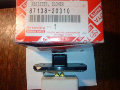

well писал(а):
провода видимо идут на резистор отопителя...
А это что за зверь? Я так думал отопитель только от антифриза нагревается и отдает температуру.
А Получается, что еще и электричеством резистор нагревает?
СообщениеДобавлено: Пн дек 24, 2012 4:35 pm
Aludi писал(а):
А это что за зверь?
нет...обороты электромоторчика печки изменяет..
DSC00680.JPG [ 632.6 КБ | Просмотров: 7511 ]

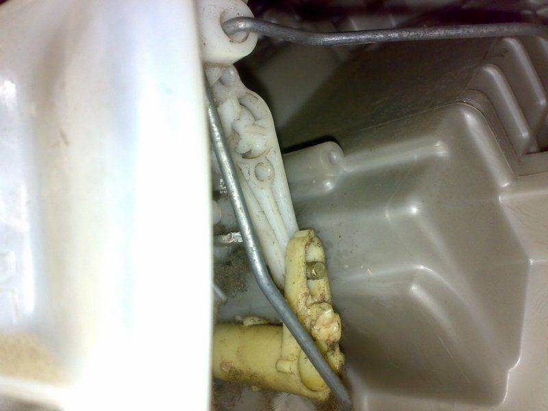

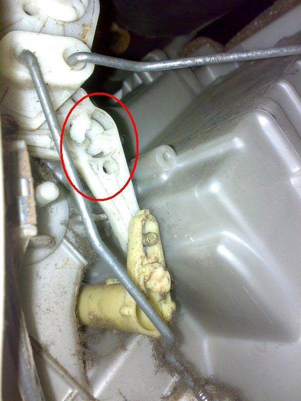

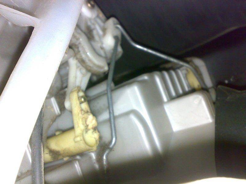

Всем привет. Сегодня пытался у кореша на карине устранить морской бриз. Так у него этот рычажок, который снимать надо не металлический, а пластиковый. Не понятно как его от туда выдернуть. Он не прикручен ни чем, а просто там установлен, как-будто на защелках каких то. Кто то встречал такую конструкцию? И как быть, что делать?

Сообщения: 2026
Машина: Сarina E Wagon
seregagp69
фоты давай!

Вот обещанные фото
127122012888.jpg [ 69.47 КБ | Просмотров: 7326 ]
227122012892.jpg [ 67.57 КБ | Просмотров: 7326 ]
7122012890.jpg [ 95.78 КБ | Просмотров: 7324 ]

У меня тоже пластиковый только белый. Когда убирал бриз естесственно что то там обломил. Пришлось закреплять саму заслонку.

Так и тут белый. Желтый это рычаг на котором сама заслонка.
Добавлено спустя 4 минуты 54 секунды:
Речь идет об этом рычажке
7122012890.jpg [ 90.68 КБ | Просмотров: 7305 ]

seregagp69У меня такое же было креление, но штука железная, так вот я ее отгнул он заслонки, саму заслонку закрепил, как в FAQ,а эту штучку загнул так, чтобы она не мешала системе, т.е. когда переключаешь положения, она ходит с ней, но не мешает и все, морского бриза нет. :)

Был бы железный рычаг вопросов бы не было. Хочется устранить бриз без варварских методов, ничего не ломая.
Ну попробуй стержень вытащить который держит их между собой=)) нет тот который ты обозначил, а другой=))

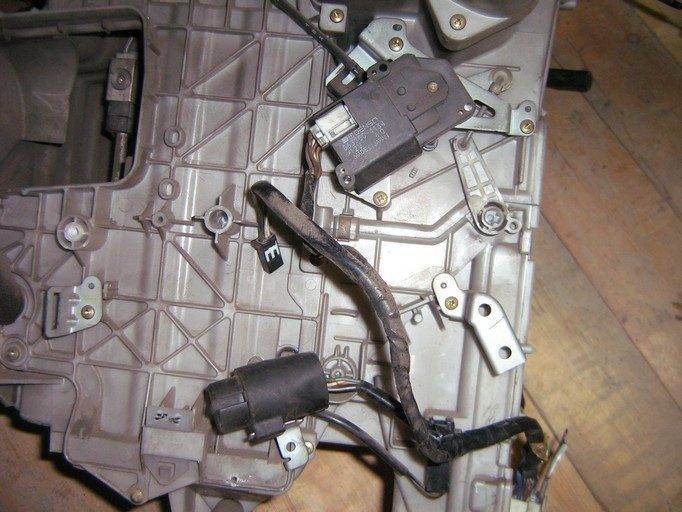

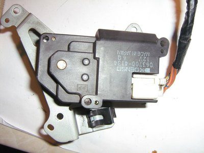

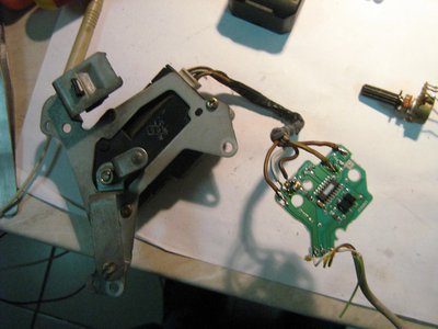

Вижу многие мучаются с шестернями крутилки управления заслонкой смешивания воздуха.
У меня хоть и Японка, но самой бедной комплектации, т.к. вместо климата такой же механически блок с троссами.
Так же ломалась шестерня, паял, менял блок целиком....
Но причина не в ней, а троссиках.
Они со временем забиваются и начинают сильно сопротивляться, давая нагрузку на шестерню.
Я их и промывал и вэдехой проливал, помогает но ненадолго.
В итоге мне попала в руки печка от машинки с климат контроллем.
Сначала конечно размечтался о установке всего климата целиком.
Но блока управления климат контроля у меня не было, найти его сложновато.
Поэтому сделал так - смотрим фото и видео.
http://www.youtube.com/watch?v=nvDQ4FrgXWM
IMG_0157.JPG [ 80.65 КБ | Просмотров: 7175 ]
IMG_0158.JPG [ 48.96 КБ | Просмотров: 7175 ]
IMG_0159.JPG [ 79.77 КБ | Просмотров: 7175 ]
IMG_0131.JPG [ 102.51 КБ | Просмотров: 7175 ]

Круто :) А что за машинка была? :)
СообщениеДобавлено: Чт янв 10, 2013 10:58 am
четко!
"пацаны ребята...умеете,могЕте.."
+ за труды!
СообщениеДобавлено: Чт янв 10, 2013 3:44 pm
Зарегистрирован: Пн май 31, 2010 5:29 pm
Сообщения: 182
Откуда: Красноярск (почти)
Если Вы про мою - Caldina
Донор - Corona
Печку брал из за огромного медного радиатора печки, т.к. донор так называемого "северного" исполнения.
С приводом кстати вышел прикол - при испытаниях он очень тормозно работал, с каким то потугом.
Оказалось, что тот маленьки тросик, что идёт от привода до крана печки под капот, практически колом встал.
Но я то уже знал что с ним делать ;)
А ведь многие так ездят, а потом удивляются: "машинку как прокляли - блоки управления климатом один за другим летят".
Донор - Corona.
Насколько я знаю, у Короны обычно за выбор режима отвечают кнопки.
Если донором была Корона с крутилкой для выбора режима работы печки - то это какой-то нереально редкий вариант исполнения... Тогда такое решение в массы не пойдет :(
Кстати про огромный медный радиатор северного исполнения - его реально воткнуть в стандартную Карину Е? Или это только на правый руль?
СообщениеДобавлено: Пт янв 11, 2013 9:36 am
Сообщения: 182
На фото плохо видно - блок управление печкой родной.
Выкинул шестерни и вместо них резистор-регулятор.
Всё остальное так и осталось механическим.
т.е. снаружи ничего не изменилось.
Только теперь ручка горячо-холодно вращается плавно и легко :)
