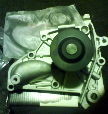

СообщениеДобавлено: Чт янв 05, 2012 2:48 pm
Сообщения: 6127
себе ставил вот такую, платил 1.300= 16110-79025
DSC00639.jpg [ 166.73 КБ | Просмотров: 7412 ]
DSC00634.jpg [ 115.3 КБ | Просмотров: 7412 ]
 Заголовок сообщения: Re: Течет помпа!!!
СообщениеДобавлено: Чт янв 05, 2012 3:43 pm
Зарегистрирован: Сб сен 24, 2011 3:25 pm
Сообщения: 92
Откуда: Великий Новгород
Машина: Toyota KarinaE
Двигатель: 3s-Fe
Заказал сегодня именно её 8) Сказали приедет не раньше 13января :evil: 1220р
