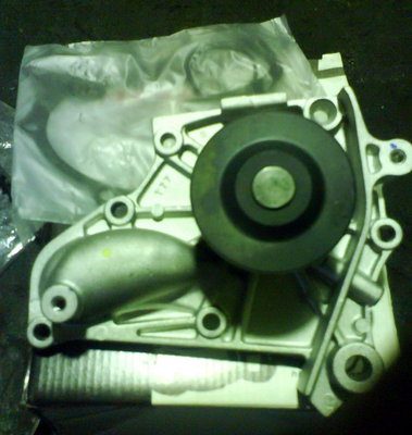

Kentavr
Добавлено: Чт янв 05, 2012 2:48 pm |
| Kentavr форума |
Зарегистрирован: Вт май 06, 2008 9:33 pm Сообщения: 6127 Откуда: Москва, ЗАО, Раменки - Мытищи, МО Репутация: 245 [ ? ]
себе ставил вот такую, платил 1.300= 16110-79025

Negodai
Добавлено: Чт янв 05, 2012 3:43 pm |
| Наставник |
Зарегистрирован: Сб сен 24, 2011 3:25 pm Сообщения: 92 Откуда: Великий Новгород Репутация: 6 [ ? ]
Машина: Toyota KarinaE
Двигатель: 3s-Fe
Заказал сегодня именно её  Сказали приедет не раньше 13января  1220р
