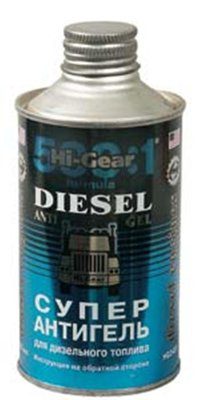

я добавляю 80 бензин в солярку сейчас пойду делать потом расскажу что было
детские игры для ipad
 Заголовок сообщения: Re: Мужики помагите советом по 2.0D
СообщениеДобавлено: Вт дек 25, 2012 12:17 pm
а вот это ты зря!....есть же антигель...и заливать желательно перед заправкой...
