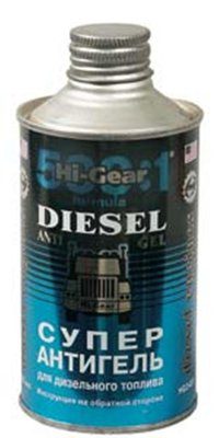

я добавляю 80 бензин в солярку сейчас пойду делать потом расскажу что было
а вот это ты зря!....есть же антигель...и заливать желательно перед заправкой...
88cc4bc0741a8b50-main.jpg [ 76.22 КБ | Просмотров: 20211 ]
