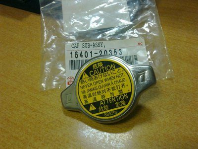

Тимончик писал(а):
оригинал родная! ND 0.9
У родных наклейка другая.
крышка радиатора.jpg [ 138.15 КБ | Просмотров: 3893 ]

Парни крышка ND-это нормальная крышка, китай HD!!!
Держу точно такую же крышку в руке с контрактного радика, который приехал с японии, есть единственная разница в наклейке, на яповской есть восклицательный знак и указано давление 88кРа, но наклейка не показатель, крышка может быть не японского производства, а например тайвань или сингапур и делают их для тех стран у которых требования менее жёсткие к информационным стикерам о безопастности..

но ведь это уже не оригинал... или оригинал?
 Заголовок сообщения: Re: Печка плохо греет
СообщениеДобавлено: Пт дек 21, 2012 12:56 pm
Сообщения: 4383
Оригинал ещё какой!!!

Просто та крышка что у Тимончика слишком уж аляповато выглядит... как кроссовки адидас на рынке за 600 рублей - вроде похожи, да не адидас...

Просто чистенькая красивенькая и иблястючая как всё кытайское :D
А сам клапан ничем не отличается от оригинального всё тоже самое :wink:
Кстати тимончик написал что крышка после отчистки, надо секрет у него выведать как старое сделать новым :D
