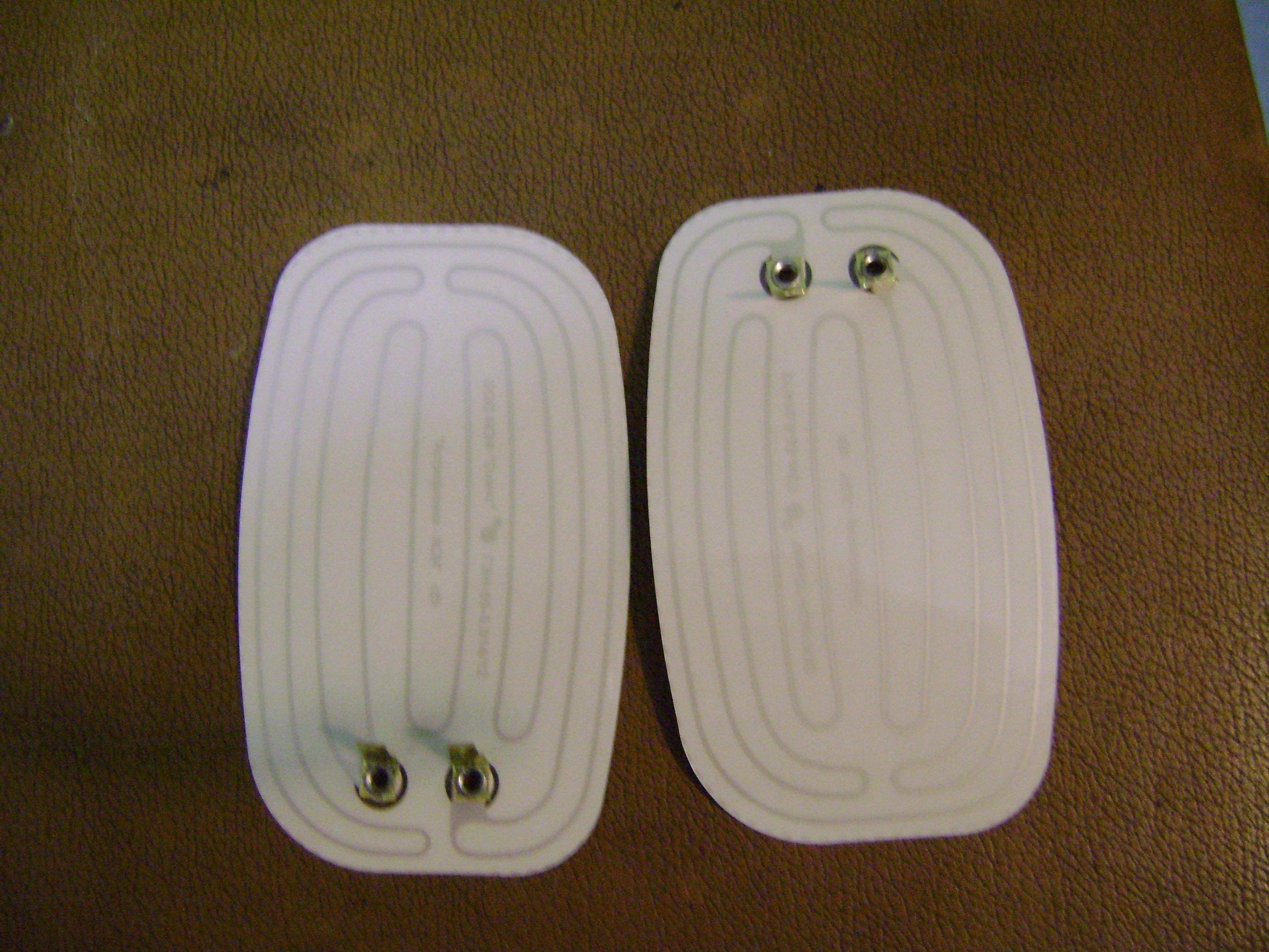

Сегодня стал счастливым обладателем,наклеек обогрева зеркал.Дело осталось за малым установить :D правда не по 150 рубчиков,как у Петра,а немного подороже по 285.р.
Комментарий к файлу: Вот они чудо наклейки.
DSC00715.JPG [ 627.7 КБ | Просмотров: 6477 ]

а денег сколько?
СообщениеДобавлено: Вт янв 27, 2009 5:48 pm
так написано же 285 рублей ))))
СообщениеДобавлено: Вт янв 27, 2009 5:53 pm
Сообщения: 3941
Откуда: МО, г. Серпухов
оууу... надо меньше работать%)
СообщениеДобавлено: Вт янв 27, 2009 5:56 pm
Сообщения: 579
Откуда: Питер,Юго-Запад
Дядя,а где брал?
