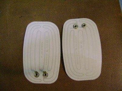

Сегодня стал счастливым обладателем,наклеек обогрева зеркал.Дело осталось за малым установить  правда не по 150 рубчиков,как у Петра,а немного подороже по 285.р.

Комментарий к файлу: Вот они чудо наклейки.
DSC00715.JPG [ 627.7 КБ | Просмотров: 6426 ]
