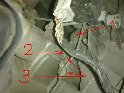

Люди подскажите в какое положение нужно зафиксировать заслонку чтобы избавиться от "морского бриза"? На фото заслонка повернута при положении регулятора в макс. тепло.

В том и дело, что не могу сообразить, как нужно повернуть и закрепить. Ткните носом пожалуйста. ЛУчше бы было, если на фото моем чирканули как надо... :?

Залезь так чтоб мог видеть эту заслонку(рычаг),и покрути ручку положений обдува,и всё поймёшь!Там всё равно надо саморез выкручивать,так что "самым хитро..ым",т.е. не залезая(наощупь) не получится- лезь!

Так я фотку в своем первом посте приложил, где сфотано моя машина, я туда залез и просто не получается сообразить.... Мне так кажется, что фото в FAQ сделано на леворукой машине....

Правильно тебе кажется. Но сам принцип переделки, вероятно, тот же. Думаю, тебе надо снять железный рычажок (в середине твоей фотки, чуть ниже исполнительного механизма распределения потоков), который находится в зацеплении с белым пластмассовым рычажком (отвечает за бриз), расположенным еще чуть ниже на фотке. Ну а там уж разберешся (методом научного тыка при включенной печке), в каком из крайних положений зафиксировать этот белый рычажок. :)

Блин,открути саморез(1),сними рычажок(2) и пошевели тягу(3) РУКАМИ!В каком положении будет горячий(тёплый)воздух-в том и фиксируй!!!
