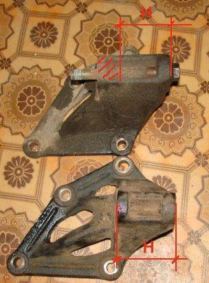

Кариновод
Сообщения: 797
Откуда: Казань
Репутация: 36 [ ? ]
Dimasss, спасибо за ответ!
А доработка кронштейна под круглый бачок заключается только в изготовлении размера "Н" или еще какие заморочки есть?
Крепеж.jpg [ 89.04 КБ | Просмотров: 6133 ]
