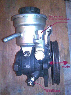

Привёз мне товарищ аж с Хабаровской разборки насос ГУРа от 5А. Прошу помочь в разрешении некоторых сомнений:
1. насколько понимаю "Кронштейна крепления" нет.
2. у шкива люфт, а именно вал на котором он сидит входит и выходит из насоса, на пару миллиметров. Это так и должно быть?
3. у сопла для датчика прокладка сильно уставшая - это критично?
4. болт с отверстиями для чего?

1)нету
2) я ставил насос с небольшим продольным люфтом на шкиве, он отлично работал
3) Обчно на 4A там вкручен немного другой клапан , к которому 2 шланга подходят! За счет него повышаются обороты, когда рулем крутишь на холостых, на месте.....Скорее всего возможно переставить с твоего старого насоса(хотя не уверен)
4) Этим болтом прикручивается основной шланг - напорный

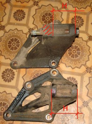

Dimasss, спасибо за ответ!
А доработка кронштейна под круглый бачок заключается только в изготовлении размера "Н" или еще какие заморочки есть?
