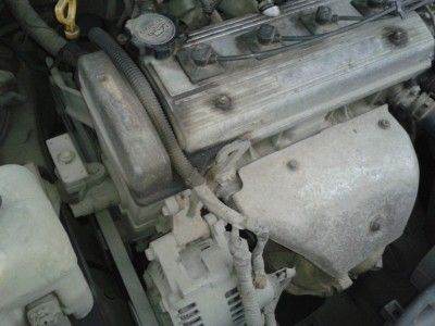

мужики, а по фотке можете узнать, что за гена? бош или денсо?
получше нет фото, к сожалению. может кто узнает по такому обрывку :(

СообщениеДобавлено: Чт янв 30, 2014 10:46 am
Сообщения: 2977
По силовой клемме и металлической задней крышке похож на Денсо
СообщениеДобавлено: Чт янв 30, 2014 10:49 am
Сообщения: 4383
Денсо однозначно

спасибо большое вам, я уже обрадовался, собрался щетки от десятки запиливать :D пойду другую тему штудировать )

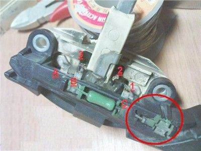

привет всем.подскажите что должно быть в этом окошке.транзистор какой нибудь иль диод.за ранее извените за изложение такой ссылки на фото file:///G:/DCIM/100ANDRO/DSC_0145.JPG

пардон за плохую ссылку.вот фото.что там должно быть

генератор не дает заряд.думаю мож че тут отвалилось
DSC_0145-1.jpg [ 34.82 КБ | Просмотров: 8466 ]
СообщениеДобавлено: Вс фев 23, 2014 1:05 pm
rsln Генератор Бош? Диод там у тебя стоял.
c2fa8a8e6713.jpg [ 48.6 КБ | Просмотров: 8453 ]

а из-за отсутствие этого диода возможно что нет отдачи на аккумулятор.т.е не дает зарядку
СообщениеДобавлено: Вс фев 23, 2014 9:04 pm
rsln
Скорей всего именно так. Сейчас уже не помню, как там что соединяется, но видимо без него нет питания на обмотке возбуждения (роторе ну или якоре если угодно) генератора.
СообщениеДобавлено: Вс фев 23, 2014 9:40 pm
Vitek
Да-да. Именно так он и подключен. Без него возбуждения вродь совсем не должно быть, ни через лампу, ни через пред GAUGE. Где-то в этой-же теме разбирались подробненько в схеме подключения и диода и резюка зеленого.
