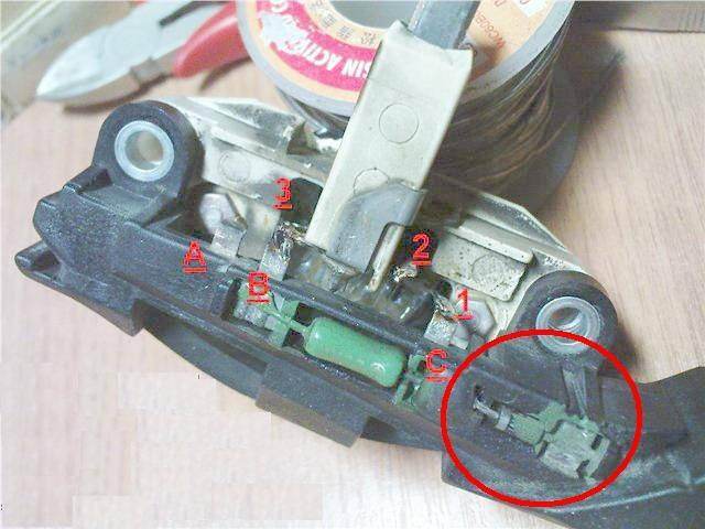

Все-таки пришло мне время поменять щетки, долго смотрел на фотки Vitek, ничего умного не придумал.
На сколько я понял, Vitek менял только регулятор, без щеток? А если менять щетки, то обязательно менять и регулятор?
Вот эта длинная белая платформа, которая крепится болтами, это все одно единое с щетками?

Который раз читаю тему, никак не могу понять, что паять, что бы присобачить 10шный регулятор!!
Понял, что надо сделать два соединения. Одно - это выпирающая ножка на щеточном узле и плавающий контакт генератора. А со вторым соединением - понял, что надо приварить к точке B, но что?? Среднюю ножку от таблетки? (она же идет на другую щетку)

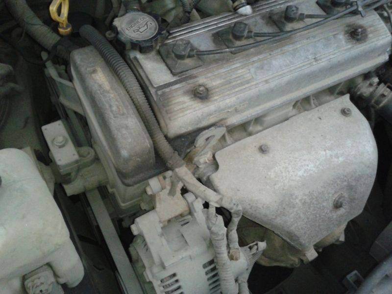

мужики, а по фотке можете узнать, что за гена? бош или денсо?
получше нет фото, к сожалению. может кто узнает по такому обрывку :(

СообщениеДобавлено: Чт янв 30, 2014 10:46 am
Сообщения: 2977
По силовой клемме и металлической задней крышке похож на Денсо
СообщениеДобавлено: Чт янв 30, 2014 10:49 am
Сообщения: 4383
Денсо однозначно

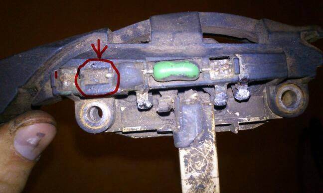

привет всем.подскажите что должно быть в этом окошке.транзистор какой нибудь иль диод.за ранее извените за изложение такой ссылки на фото file:///G:/DCIM/100ANDRO/DSC_0145.JPG

пардон за плохую ссылку.вот фото.что там должно быть

Re: Ремонт регулятора напряжения на генераторе Bosch. ФОТООТЧЁТ.
это реле регулятора со щетками
Добавлено спустя 1 минуту 57 секунд:
генератор не дает заряд.думаю мож че тут отвалилось
DSC_0145-1.jpg [ 34.82 КБ | Просмотров: 8482 ]
СообщениеДобавлено: Вс фев 23, 2014 1:05 pm
rsln Генератор Бош? Диод там у тебя стоял.

а из-за отсутствие этого диода возможно что нет отдачи на аккумулятор.т.е не дает зарядку
СообщениеДобавлено: Вс фев 23, 2014 9:04 pm
rsln
Скорей всего именно так. Сейчас уже не помню, как там что соединяется, но видимо без него нет питания на обмотке возбуждения (роторе ну или якоре если угодно) генератора.
СообщениеДобавлено: Вс фев 23, 2014 9:40 pm
Vitek
Да-да. Именно так он и подключен. Без него возбуждения вродь совсем не должно быть, ни через лампу, ни через пред GAUGE. Где-то в этой-же теме разбирались подробненько в схеме подключения и диода и резюка зеленого.
