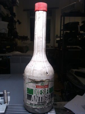

Антигель для дизельного топлива "Эксперт"
Присадка к диз топливу антигель препятствует выпаданию парафинов при низких температурах,замерзанию содержащегося в топливе водяного конденсата,понижает предельную температуру фильтруемости топлива.
Очищает топливную систему от всех видов загрязнений.
Про Цетановое число там ни где не сказано.

У нас такие бутылочки белые
Правда я лично разници не увидел.
