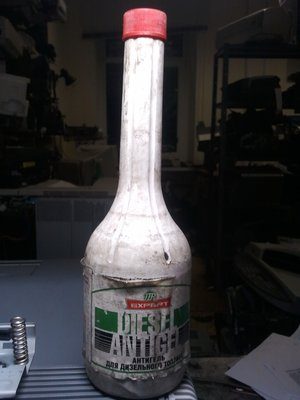

Renavatie писал(а): я живу в беларуси, здесь зимой соляра зимняя но она замерзает при - 17 ...это ж белорусская соляра((( подскажите название хорошего антигеля и концентрацию? Так как тебе подсказать? Надо ведь знать что у вас продают. У нас такие бутылочки белые Правда я лично разници не увидел. Добавлено спустя 5 минут 25 секунд:Я так понял,что дизелисты бараны,а слово дизель на банке это всё. А твои слова,о чём и говорилось,тоже трактуются в эту сторону. Типа я же писал,что бараны,вот это тому и подтверждение. Или я что то не так понял? По поводу езжу. На сколько я знаю,таких масел нет,если только не синтетика. Но она льётся только в новые движки,по рекомендации производителя. Да и то,не всем подходит,в жигулях от неё толку нет. Добавлено спустя 3 минуты 34 секунды:Тебе самому то это о чём говорит? Введена в 2002 году. Для быстроходных четырёхтактных двигателей, проектируемых для удовлетворения нормам по токсичности отработавших газов, осуществляемым в 2002 году. Масла СI-4 допускают использование топлива с содержание серы вплоть до 0,5% от массы, а также применяются в двигателях с системой рециркуляции отработанных газов (EGR). Заменяет CD, СЕ, CF-4, CG 4 и СН-4 масла. В 2004 году была введена дополнительная категория API CI-4 PLUS. Ужесточены требования к сажеобразованию, отложениям, вязкостным показателям, ограничение значения TBN. Добавлено спустя 9 минут 21 секунду:Лично я использую только минералку Тайтовскую.
| Вложения: |
Фото0443.jpg [ 171.36 КБ | Просмотров: 6430 ]
