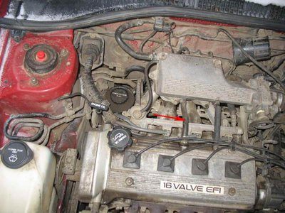

СообщениеДобавлено: Пт дек 07, 2012 12:52 pm
Сообщения: 2026
Машина: Сarina E Wagon
vitaliaKZ
нужно пережать правый шланг вентиляции картерных газов, который без клапана.
СообщениеДобавлено: Пт дек 07, 2012 12:59 pm
Зарегистрирован: Сб июн 09, 2012 5:57 pm
Сообщения: 60
Откуда: ЗКО г.Уральск
Машина: Toyota CarinaE Wagon (белый)
Двигатель: 7А-FE LB англичанка
Пожарник
Приветствую тебя дружище рад слышать тебя как дела,это который под впускным коллектором проходит
СообщениеДобавлено: Пт дек 07, 2012 1:08 pm
Сообщения: 2026
Здоров!Взаимно!У меня по тихому,сам то как?Шланг смотри который идёт с впускного коллектора на клапанную крышку(а в крышке стоит клапанок)
Тьфу блин,попутал! :shock: Как раз этот и не трожь! :D А другой,который без клапана :?

СообщениеДобавлено: Пт дек 07, 2012 1:25 pm
Сообщения: 60
Пожарник
Значит который рядом
СообщениеДобавлено: Пт дек 07, 2012 1:42 pm
Сообщения: 2026
Ну да,который справа :wink:
