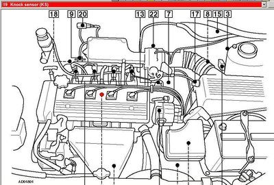

eramzes
Добавлено: Чт дек 06, 2012 1:15 pm |
| Практикант |
Зарегистрирован: Пт июл 20, 2012 1:21 am Сообщения: 6 Откуда: Беларусь.Слуцк Репутация: 0 [ ? ]
Машина: Carina E WAGON.AT191L.GL TYPE
Какой двигатель??? Для 7A-FE смотри под впускным коллектором.
| Вложения: |
Knock sensor.JPG [ 155.95 КБ | Просмотров: 4849 ]
