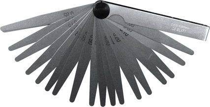

А Серёга я. писал(а):
(наборчик в автозапчастях покупал за 60р.)
а что в наборчик входило? только щупы?
Была Toyota Carina E 1.6 (LB)

Машина: Toyota Carina E GLI
Двигатель: 1.6 LB
Вот такой
cefeb509fb9d89e466b67086f7d046bc.jpeg [ 21.95 КБ | Просмотров: 5868 ]

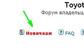

FraG писал(а):
номерки надо)а то ничё не пойму
Зарегистрирован: 21 июл 2009 16:26
Сообщения: 458
:-facepalm-:
Вот эту надпись нажимать не пробовал?
Новичкам.JPG [7.46 КБ]
