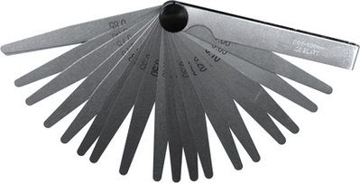

А Серёга я. писал(а):
(наборчик в автозапчастях покупал за 60р.)
а что в наборчик входило? только щупы?

Вот такой
cefeb509fb9d89e466b67086f7d046bc.jpeg [ 21.95 КБ | Просмотров: 5875 ]
