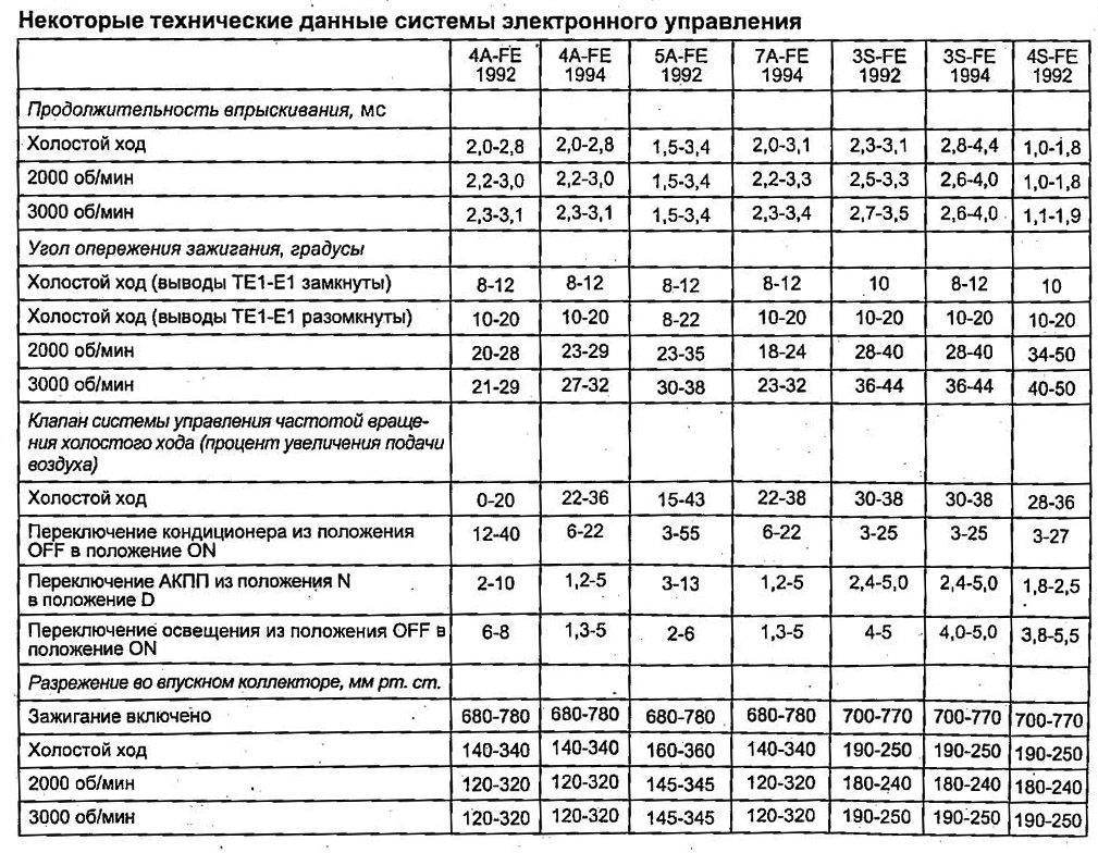

из хелпа тестера: Примечание3: Частые или редкие смены состояния состава смеси (богатая/бедная) не указывают на исправность или неисправность
лямбда-зонда (кроме случая когда этих переключений нет совсем). Его лучше проверять по методике, приведённой в книге по ремонту автомобиля.
Думаю данный параметр вообще не нужно принимать во внимание в дальнейшем.
Некоторые сведения:
1 У исправного атмосферного мотора давление во впускном коллекторе на холостом ходу при выключеных потребителях энергии должно быть 25-30кПа.
2 Клапан ХХ на холостом ходу при выключеных потребителях должен работать в интервале 30-40%.
3 Зажигание у большенства моторов на холостом ходу плавает в диапазоне 10-25 градусов (Когда установлена перемычка Е1-Те1 оно фиксируется на 10 градусах).
4 Коррекция у исправного мотора должна находиться в интервале 1,25-3,75 вольт (Исключение, когда резко отпущена педаль газа, двигатель не прогрет коррекция может принимать значения 0В, либо 0,51В).
табличкка.JPG [ 125.74 КБ | Просмотров: 7089 ]

Зарегистрирован: Ср авг 03, 2011 7:13 am
Сообщения: 54
Откуда: Алт. край, г.Бийск
Народ, может чтобы не было людей, которые выкладывают свои логи, и не дожидаются ответа по ним, организовать некую таблицу которая поможет самостоятельно форумчанам выявлять наличие проблем с движком?! Добавить в первый пост, народ прочитал как делать диагностику :ga-ze-ta; , сделал, сравнил результаты, и если уж есть существенные отклонения от номинальных значений тогда уже в соответствующую тему.
СообщениеДобавлено: Пт ноя 23, 2012 2:28 pm
Сообщения: 1736
Откуда: Чебоксары-Цивильск
вот)
Toyota_Carina_1992-1996_Carssoft.com_01.jpg [ 333.34 КБ | Просмотров: 6775 ]
