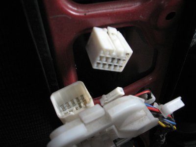

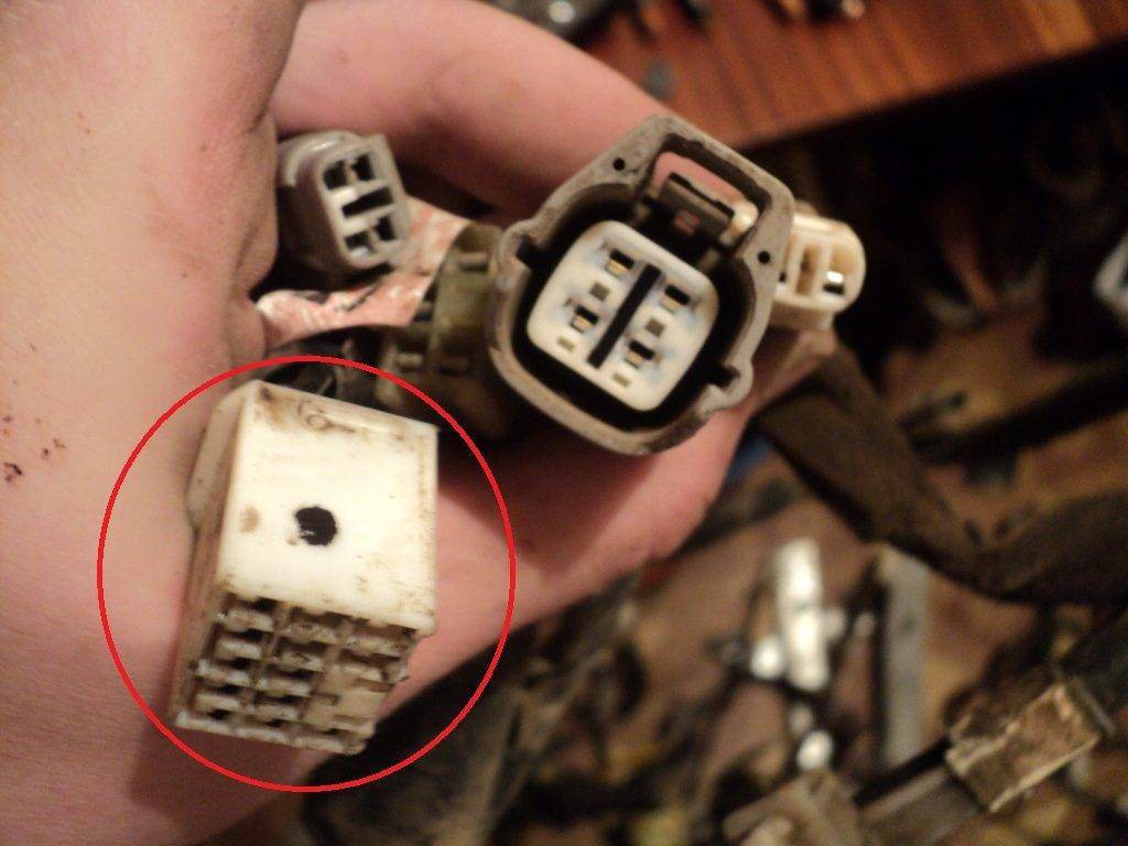

Вопрос: имеется эсп (на фото его фишка подключения), разобрал пластик закрывающий стойку обнаружил там салонную косу с фишкой ( на фото) внимание вопрос: как их подружить?
п.с. машина на веслах.
Речь идет о задних ЭСП, суть в том что фишка эсп и фишка салонной косы разные
Заранее благодарен за развернутый ответ!

СообщениеДобавлено: Вс ноя 04, 2012 11:24 pm
на память - фишка у меня у дверной проводки, старой и новой в три ряда. то есть как на первом фото.
завтра в гараж попаду скажу точнее.
как вариант - проводка от рестайла и дорестайла может отличаться, так как когда я менял весла на ЭСП, проводку брал с дорестайла, и ставил соответственно на дорестайл.

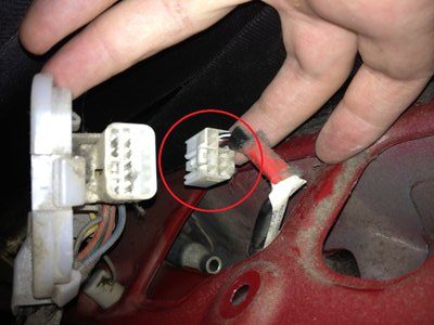

СообщениеДобавлено: Вт ноя 06, 2012 1:22 pm
Дмитрий_10RUS
Вот, сфоткал разъем задней левой двери

спасибо! вот эти провода куда подключаются? мне их получается и не хватает.
IMG_00190.JPG [38.47 КБ]
Я НА DRIVE2
СообщениеДобавлено: Вт ноя 06, 2012 1:41 pm
Дмитрий_10RUS
у меня тоже все разъемы такие, и в дверной проводке и соответственно в ответной части
у тебя походу все провода на месте, просто разъем другой...
СообщениеДобавлено: Вт ноя 06, 2012 1:42 pm
Так это фишка салонной косы, от нее жгут проводов идет по стойке вниз, к полу
СообщениеДобавлено: Вт ноя 06, 2012 2:03 pm

СообщениеДобавлено: Вт ноя 06, 2012 2:07 pm
Дмитрий_10RUS писал(а):
вот я и пытаюсь понять какие и сколько кос или проводов мне надо менять
Думаю, тебе легче будет найти такую же трехрядную фишку, и переставить провода из своей двухрядной фишки в новую. Задействованных контактов в разъеме всего лишь 7.

СообщениеДобавлено: Вт ноя 06, 2012 2:09 pm
а имхо проще найти косу под эсп от рестайловой машины, и тогда даже ничего колхозить не надо будет

СообщениеДобавлено: Вт ноя 06, 2012 3:11 pm
Дмитрий_10RUS
так, стой, давай сначала с терминами определимся. Коса - это имеем ввиду салонная, то что в двери - просто дверная проводка. косу никакую менять не надо, либо меняем дверную проводку (которую ты купил под ЭСП) на рестайл, либо срезаем фишку с дверной проводки старой, и вкорячиваем туда провода от новой дверной проводки, купленной тобой.
поэтому я выше и спрашивал куда эта коса подключается? Может у меня и разъем куда она подключается другой
повторю еще раз. на самых первых фотках ты все правильно обвел, именно эти разъемы и надо подключить друг к другу. просто они у тебя разные ввиду того что машина у тебя (и соответственно салонная коса) у тебя рестайл, а проводку дверную ты купил дорестайл.
поэтому вариантов то у тебя собственно 2, о которых я написал парой строк выше

Sanchis85
Есть мнение что мое первое фото на верху, где фишка в салонной косе 2ух рядная -это проводка для вёсел и электозамка, а фишка которая у вас в косе 3х рядная для ЭСП, значит моя коса не подходит для ЭСП, или я что-то не догоняю?
