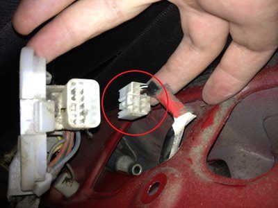

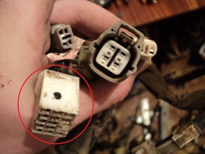

Вопрос: имеется эсп (на фото его фишка подключения), разобрал пластик закрывающий стойку обнаружил там салонную косу с фишкой ( на фото) внимание вопрос: как их подружить? п.с. машина на веслах. Речь идет о задних ЭСП, суть в том что фишка эсп и фишка салонной косы разные Заранее благодарен за развернутый ответ!

на память - фишка у меня у дверной проводки, старой и новой в три ряда. то есть как на первом фото. завтра в гараж попаду скажу точнее. как вариант - проводка от рестайла и дорестайла может отличаться, так как когда я менял весла на ЭСП, проводку брал с дорестайла, и ставил соответственно на дорестайл.

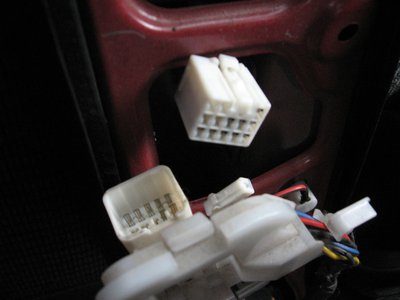

Дмитрий_10RUS Вот, сфоткал разъем задней левой двери

Rash спасибо! вот эти провода куда подключаются? мне их получается и не хватает.

Дмитрий_10RUS у меня тоже все разъемы такие, и в дверной проводке и соответственно в ответной части у тебя походу все провода на месте, просто разъем другой...

Так это фишка салонной косы, от нее жгут проводов идет по стойке вниз, к полу

Rash Дак она ( коса эта) подключается тоже разъемом у левой ноги водителя?Sanchis85 Все фишки у меня есть только они двухрядные, а у вас 3 рядные, вот я и пытаюсь понять какие и сколько кос или проводов мне надо менять.

Дмитрий_10RUS писал(а): вот я и пытаюсь понять какие и сколько кос или проводов мне надо менять Думаю, тебе легче будет найти такую же трехрядную фишку, и переставить провода из своей двухрядной фишки в новую. Задействованных контактов в разъеме всего лишь 7. Добавлено спустя 58 секунд:Дмитрий_10RUS писал(а): Дак она ( коса эта) подключается тоже разъемом у левой ноги водителя? Скорей всего так и есть, но я ее не прослеживал, куда идет

а имхо проще найти косу под эсп от рестайловой машины, и тогда даже ничего колхозить не надо будет

Sanchis85поэтому я выше и спрашивал куда эта коса подключается? Может у меня и разъем куда она подключается другой

Дмитрий_10RUSтак, стой, давай сначала с терминами определимся. Коса - это имеем ввиду салонная, то что в двери - просто дверная проводка. косу никакую менять не надо, либо меняем дверную проводку (которую ты купил под ЭСП) на рестайл, либо срезаем фишку с дверной проводки старой, и вкорячиваем туда провода от новой дверной проводки, купленной тобой. Дмитрий_10RUS писал(а): поэтому я выше и спрашивал куда эта коса подключается? Может у меня и разъем куда она подключается другой повторю еще раз. на самых первых фотках ты все правильно обвел, именно эти разъемы и надо подключить друг к другу. просто они у тебя разные ввиду того что машина у тебя (и соответственно салонная коса) у тебя рестайл, а проводку дверную ты купил дорестайл. поэтому вариантов то у тебя собственно 2, о которых я написал парой строк выше

Sanchis85 Есть мнение что мое первое фото на верху, где фишка в салонной косе 2ух рядная -это проводка для вёсел и электозамка, а фишка которая у вас в косе 3х рядная для ЭСП, значит моя коса не подходит для ЭСП, или я что-то не догоняю? Ребята у кого рестайл проясните ситуацию! Какие у вас фишки?

Дмитрий_10RUS писал(а): значит моя коса не подходит для ЭСП если честно таких исследований не проводил, но что то мне подсказывает что салонная коса у всех должна быть под ЭСП, просто самих ЭСП может быть а может и нет. НО! в этом я могу и ошибаться! Дмитрий_10RUS писал(а): Ребята у кого рестайл проясните ситуацию! Какие у вас фишки? вот это сейчас бы стопудово прояснило ситуацию - я б даже сказал Ребята у кого рестайл и полный электропакет проясните ситуацию! Какие у вас фишки?
