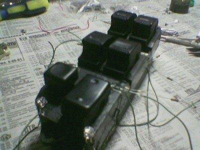

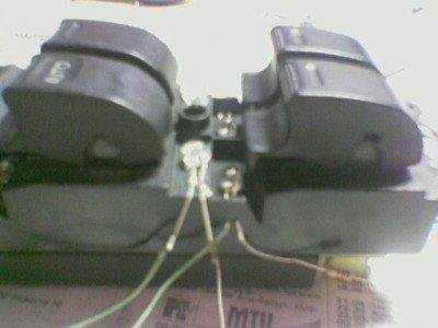

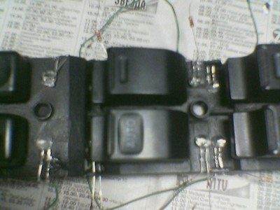

Вот не большой фото отчет по подсветке и монтажу светодиодов , снаружи корпуса без снятия и "ломания" кнопок.
Все можно сделать и без этого разбора...
Светодиодами с разверткой170 градусов - свечения 1шт. - 20 рублей
Теперь на блоке светятся в окружности контур кнопки - каждой (по выбору на вкус - любой цвет?)
Мне подошел цвет -синий , как и панель приборов.

крепим светодиоды..
общий вид куда прикрепил светодиоды
Всего потратил на подсветку-13 шт.
вид сверху с закрепленными и расключенными светиками
соединяем через сопротивления на светодиод что бы было на 12 вольт, сопротивление в среднем 880- 900-1000 Ом.
Комментарий к файлу: вплавливаем светодиоды в корпус блока, для фиксации светодиода.

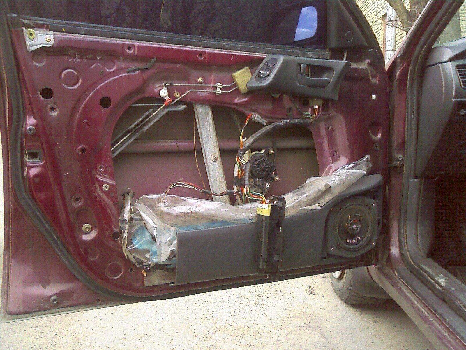

порвался тросик и стекло теперь не опускается((
кто-то уже сталкивался уже с таким вроде.
какой тросик нужен и как его заменить?
моторчик
тросик
вид полностью

Тросик от велосипеда диаметром 1.5-1.6 мм.
Вот обсуждение:
http://carina-e.ru/viewtopic.php?t=819

а кто-нибудь ещё может подсказкть как закрепить стекло чтобы когда открутить направляющую оно не рухнуло и чтобы можно было двигаться т.е. ездить

Старый метод отвертки :wink: Втыкаешь отвертку с другой стороны м/у обшивкой и стеклом и все ок :D
