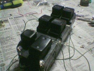

Вот не большой фото отчет по подсветке и монтажу светодиодов , снаружи корпуса без снятия и "ломания" кнопок.
Все можно сделать и без этого разбора...
Светодиодами с разверткой170 градусов - свечения 1шт. - 20 рублей
Теперь на блоке светятся в окружности контур кнопки - каждой (по выбору на вкус - любой цвет?)
Мне подошел цвет -синий , как и панель приборов.

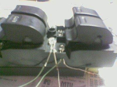

крепим светодиоды..
общий вид куда прикрепил светодиоды

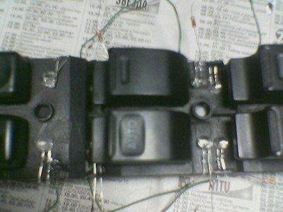

Всего потратил на подсветку-13 шт.
вид сверху с закрепленными и расключенными светиками
соединяем через сопротивления на светодиод что бы было на 12 вольт, сопротивление в среднем 880- 900-1000 Ом.
Комментарий к файлу: вплавливаем светодиоды в корпус блока, для фиксации светодиода.
