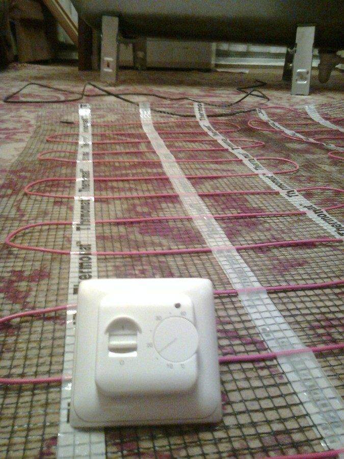

ОФФФФ продолжая тему подогревов, не смог удержаться, делаем ремонт ванной комнаты,вот думаю че важнее,ванна или карина,не знаю даже куда лучше регулятор приспособить :D :D
в семье объявлена "Горячая неделька" :)
Фото0182.jpg [ 169.48 КБ | Просмотров: 7984 ]
СообщениеДобавлено: Пт ноя 02, 2012 8:04 pm
Ванная конечно! В машине мыться неудобно наверное :)
