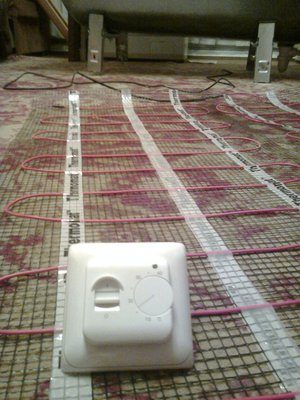

БэндэрПомерим ) мультик в тачке ) ОФФФФ продолжая тему подогревов, не смог удержаться, делаем ремонт ванной комнаты,вот думаю че важнее,ванна или карина,не знаю даже куда лучше регулятор приспособить в семье объявлена "Горячая неделька"
| Вложения: |
Фото0182.jpg [ 169.48 КБ | Просмотров: 8010 ]

Артурартур писал(а): делаем ремонт ванной комнаты,вот думаю че важнее,ванна Ванная конечно! В машине мыться неудобно наверное

Да на первом этаже ноги леденеют в ванной ))
