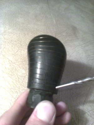

Мужики,можно по ручке буду здесь отписываться,все таки подогрев тоже,вообщем раздербанил сегодня старый фен,нихром раскрутил,получил 4,5 метра проволоки,сечение пока не знаю,микрометр в тачке валяется,точно помню что фен отключался при сильном разогреве,наверное за это отвечает эта медная хрень что на фото? можно ее как то приколхозить в ручку наверно.Еще решил родную ручку немного видоизменить,если утопить нихром в эпоксидку на 1-2 мм,эпоксидка ведь не будет гореть?
Фото0173.jpg [ 488.04 КБ | Просмотров: 7659 ]
Фото0175.jpg [ 489.13 КБ | Просмотров: 7659 ]
чтобы градусах около трехсотручка КПП отключалась? :-D
СообщениеДобавлено: Чт ноя 01, 2012 11:45 am
Сообщения: 1872
Откуда: КАЗАНЬ,26 лет
Машина: RAV 4
Двигатель: 3S-FE,АКПП
MerTV
ага.А если серьезно я вчера зажигалкой с ней эксперементировал, ее не настроить.там резко пластина отщелкивает,подуешь так же резко контакты сжимаются,но наверное есть что то подобное на более низкие температуры.

Какое сопротивление нихромовой проволоки на 1м. считаешь полное сопротивление обогрева и получаешь мощность данного обогревателя. напряжение питания берём 12v. если слишком большая мощность - подключаем или через ШИМ регулятор, или через мощный резистор.
СообщениеДобавлено: Чт ноя 01, 2012 12:52 pm
Сообщения: 1793
Откуда: Казань - 16rus
Артурартур
треснуть и рассыпаться может эпоксидка без армирования
Виль

парни,продолжение извращения ) дело сделано,обратной дороги нет :) утопил на мм примерно.где то больше,где то меньше,вообщем все в ровень выпирает )
Фото0178.jpg [ 250.23 КБ | Просмотров: 7576 ]
