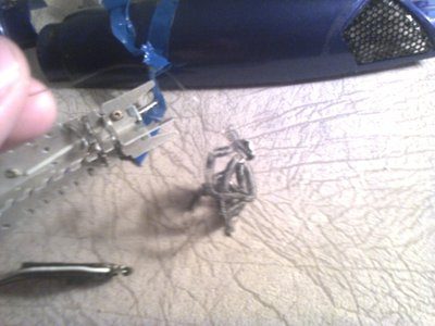

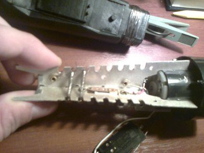

Мужики,можно по ручке буду здесь отписываться,все таки подогрев тоже,вообщем раздербанил сегодня старый фен,нихром раскрутил,получил 4,5 метра проволоки,сечение пока не знаю,микрометр в тачке валяется,точно помню что фен отключался при сильном разогреве,наверное за это отвечает эта медная хрень что на фото? можно ее как то приколхозить в ручку наверно.Еще решил родную ручку немного видоизменить,если утопить нихром в эпоксидку на 1-2 мм,эпоксидка ведь не будет гореть?

чтобы градусах около трехсотручка КПП отключалась? :-D

ага.А если серьезно я вчера зажигалкой с ней эксперементировал, ее не настроить.там резко пластина отщелкивает,подуешь так же резко контакты сжимаются,но наверное есть что то подобное на более низкие температуры.
