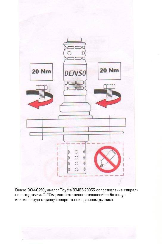

Пришел по почте датчик Denso DOX-0250, огромное спасибо Чарли Уорвик (memberlist.php?mode=viewprofile&u=1373)!!!, аналог Toyota 89463-29055. Замерил сопротивление подогрева нового датчика - 2.7 Ом. Датчик, который выдает ошибку 21 (датчик кислорода или его цепь), показал сопротивление подогрева -11 Ом. Кому пригодится для беглой, косвенной проверки работоспособности датчика.

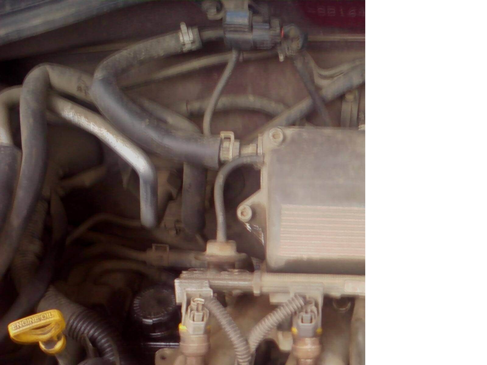

всем привет нужна ваша помощь Дело вот в чём два года назад я купил карину и о росходе бензина я не думал была халява но как извесно халява быстро кончается Теперь я заправляюсь на заправках расход не радует Решил зделать диагностику покозала 21 ошибку кислородный датчик Сняв старый я был в шоке на нём был слой копати даже дырок не было видно по номеру 0258006537 бошевский видно когдато переделал какойто кулибин Вот теперь не знаю чё делать покупать его а если он не будет показывать правельные данные? или покупать оригенал но тогда придётся покупать и новую трубу так как я резьба у них разная НУ и у кого какие мысли?

дима866
Если у тебя ЛБ то обычный кислородный не подойдёт!Поставишь его-толку ноль,ещё и деньги выкинешь!Выложи фоты мотора

Это СТД мотор и обычный лямбда-зонд стоит,можешь и бошевский воткнуть

народ у кого какие верси будут[img][attachment=1]IMG0090.jpg[/attachment][/img] [attachment=1]IMG0090.jpg[/attachment][attachment=1]IMG0090.jpg[/attachment] у меня двиган лб илинет и какой датчик нужен кислородный или обьедненной смеси
