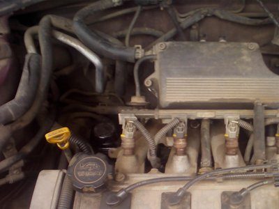

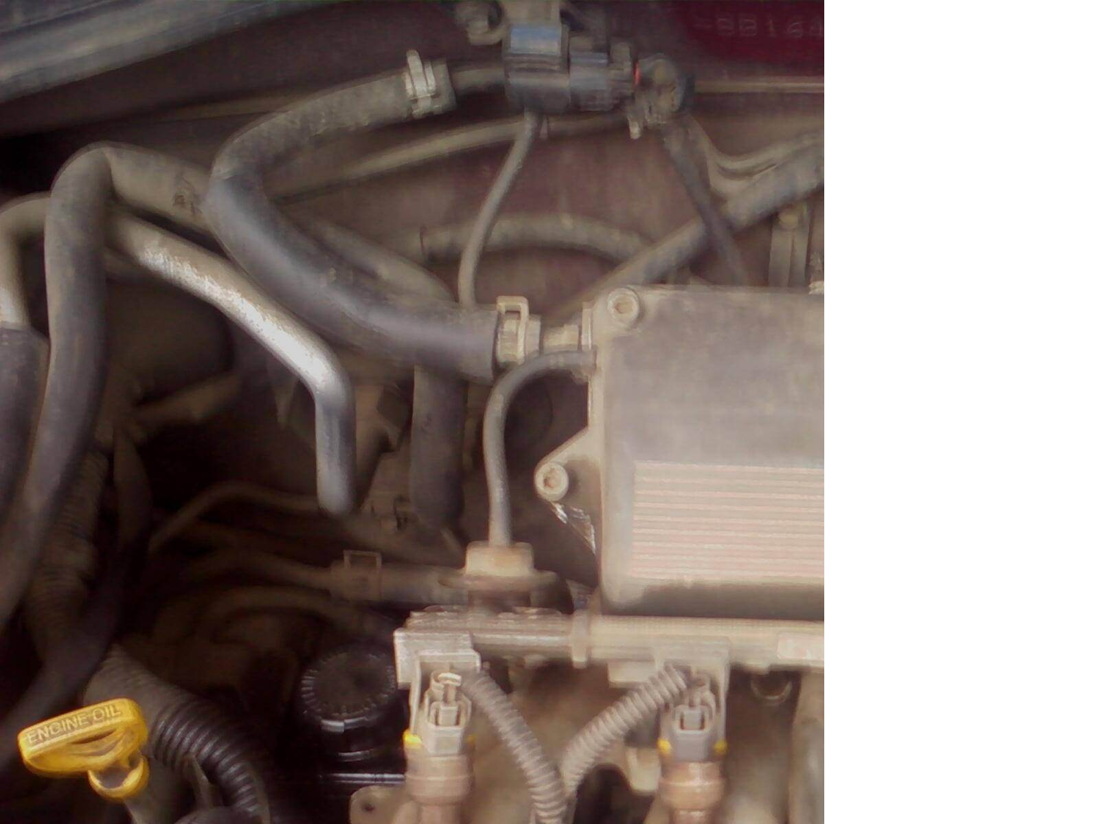

В указанном месте http://www.carina-e.ru/viewtopic.php?f= ... 79#p502579
выложил фото двигателя

Двигатель LeanBurn (в подписи полезно указать этот важный момент), соответственно, 89463 - датчик обедненной смеси.

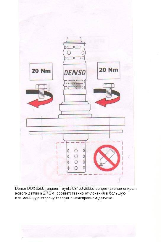

Пришел по почте датчик Denso DOX-0250, огромное спасибо Чарли Уорвик (memberlist.php?mode=viewprofile&u=1373)!!!, аналог Toyota 89463-29055. Замерил сопротивление подогрева нового датчика - 2.7 Ом. Датчик, который выдает ошибку 21 (датчик кислорода или его цепь), показал сопротивление подогрева -11 Ом. Кому пригодится для беглой, косвенной проверки работоспособности датчика.

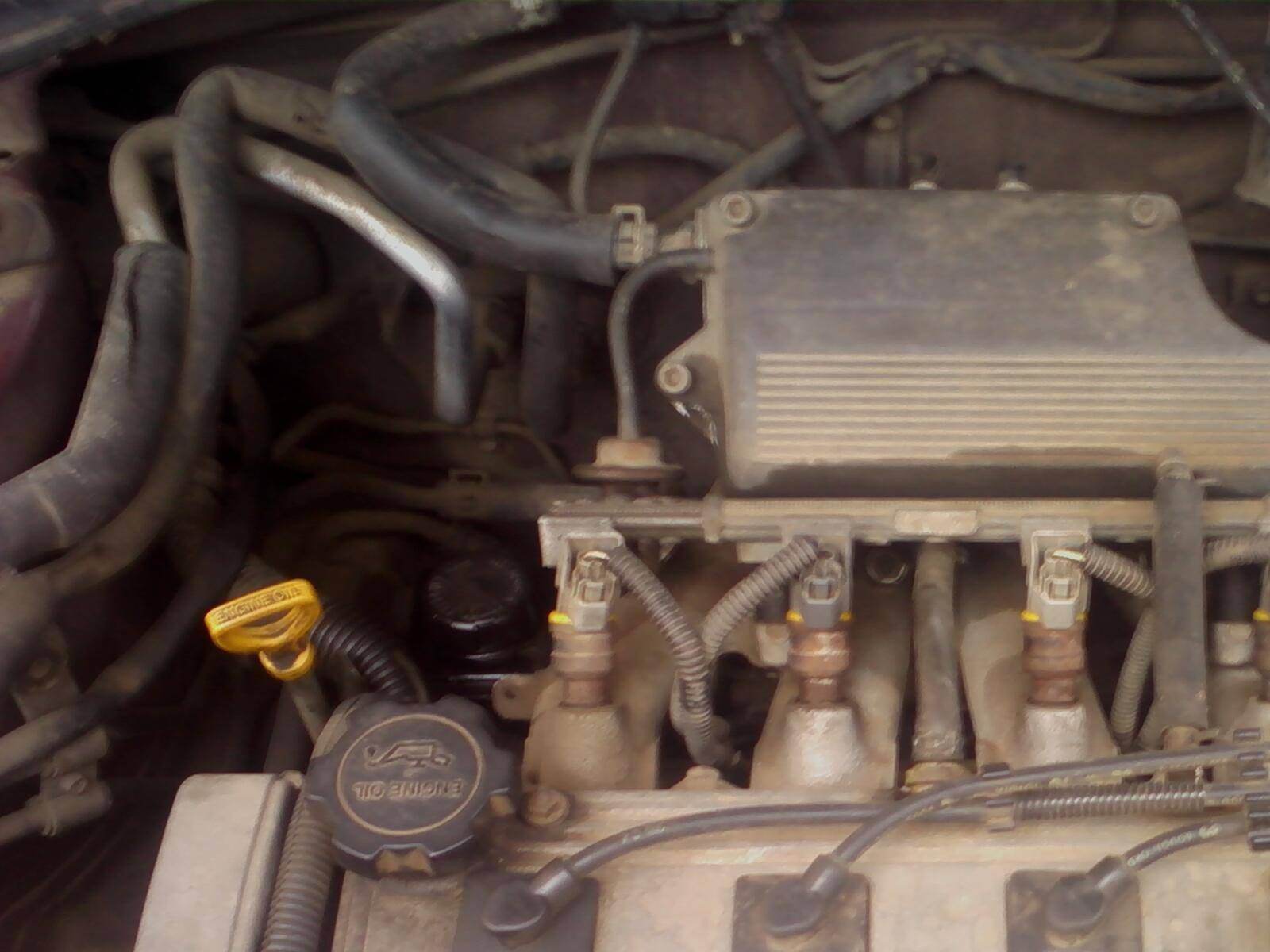

всем привет нужна ваша помощь Дело вот в чём два года назад я купил карину и о росходе бензина я не думал была халява но как извесно халява быстро кончается Теперь я заправляюсь на заправках расход не радует Решил зделать диагностику покозала 21 ошибку кислородный датчик Сняв старый я был в шоке на нём был слой копати даже дырок не было видно по номеру 0258006537 бошевский видно когдато переделал какойто кулибин Вот теперь не знаю чё делать покупать его а если он не будет показывать правельные данные? или покупать оригенал но тогда придётся покупать и новую трубу так как я резьба у них разная НУ и у кого какие мысли?

дима866

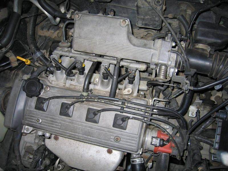

Если у тебя ЛБ то обычный кислородный не подойдёт!Поставишь его-толку ноль,ещё и деньги выкинешь!Выложи фоты мотора
 Заголовок сообщения: Re: кислородный датчик
СообщениеДобавлено: Вт окт 30, 2012 11:38 am
Сообщения: 217
Двигатель: 4а-fe не ЛБ

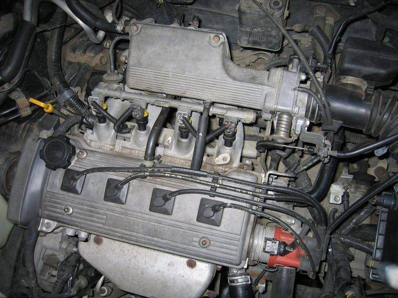

http://img145.imageshack.us/img145/1614 ... b2avu4.jpg здесь такой же движок как и у меня копия
Добавлено спустя 52 секунды:
дима866 писал(а):
http://img145.imageshack.us/img145/1614/c8c025fefb2avu4.jpg здесь такой же движок как и у меня копия
фото самое верхние
СообщениеДобавлено: Вт окт 30, 2012 11:40 am
Сообщения: 2026
Машина: Сarina E Wagon
Это СТД мотор и обычный лямбда-зонд стоит,можешь и бошевский воткнуть

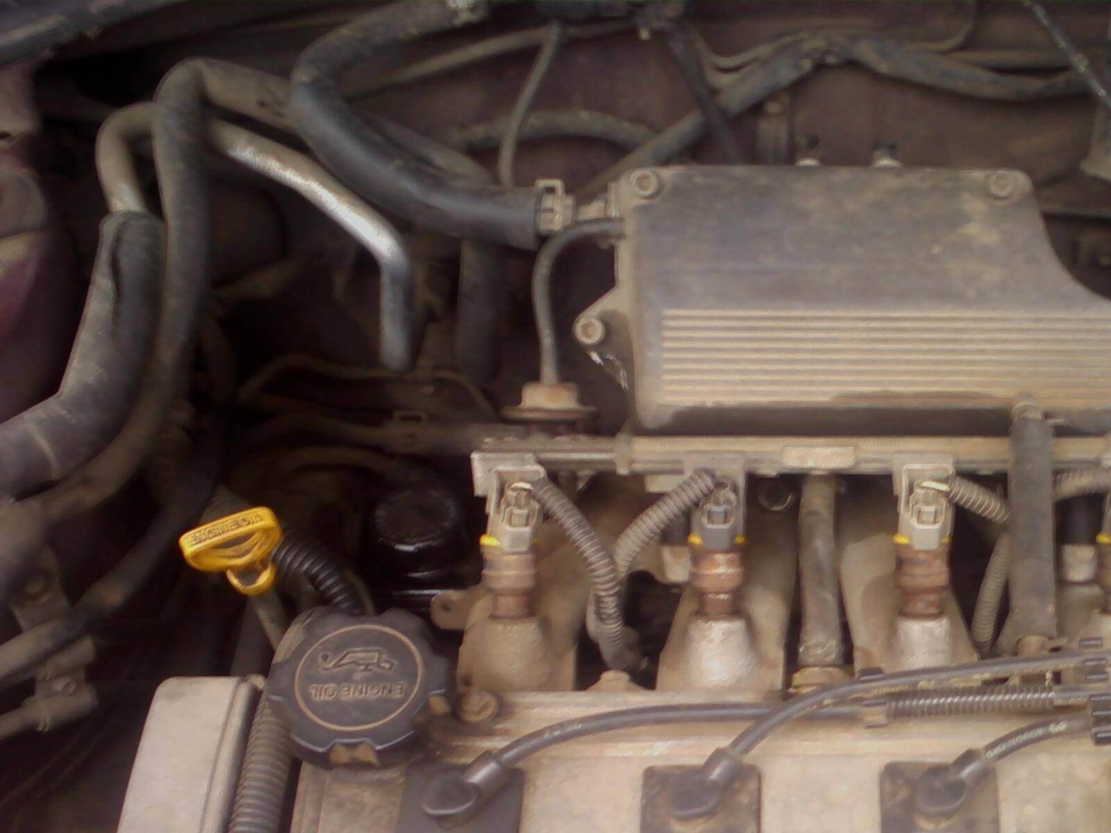

народ у кого какие верси будут[img][attachment=1]IMG0090.jpg[/attachment][/img] [attachment=1]IMG0090.jpg[/attachment][attachment=1]IMG0090.jpg[/attachment] у меня двиган лб илинет и какой датчик нужен кислородный или обьедненной смеси
6b760eca8dc0tf7.jpg [ 100.78 КБ | Просмотров: 9968 ]
c8c025fefb2avu4.jpg [ 94.08 КБ | Просмотров: 9968 ]
