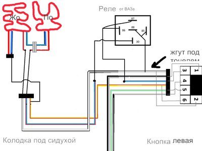

Артурартур
Добавлено: Вт окт 30, 2012 9:38 am |
Зарегистрирован: Пн июн 07, 2010 11:08 am Сообщения: 1872 Откуда: КАЗАНЬ,26 лет Репутация: 47 [ ? ]
Машина: RAV 4
Двигатель: 3S-FE,АКПП
Парни,проверьте пожалуйста,чую че то не то!

Allegator
Добавлено: Вт окт 30, 2012 10:42 am |
| Заслуженный |
Зарегистрирован: Ср авг 10, 2011 11:30 pm Сообщения: 973 Откуда: г. Бор Репутация: 38 [ ? ]
сижу с телефона. Поэтому могу сказать лишь что забыл подключить второй контакт кнопки. Подключается тонким черно-белым, если мне память не изменяет

Allegator
Добавлено: Вт окт 30, 2012 10:54 am |
| Заслуженный |
чтоб не резать черный провод с подогревов который идет на красно желтый можешь взять черный со спины и подключить к красно желтому. На схеме он почему то красно зеленый

Allegator
Добавлено: Вт окт 30, 2012 1:37 pm |
| Заслуженный |
работать закончу, посмотрю как у меня сделано и нарисую

Allegator
Добавлено: Вт окт 30, 2012 5:28 pm |
| Заслуженный |
красно синий режешь. Ту часть, которая идет от кнопки подсоединяешь к 86 87. А с 30 идет на другую часть резанного красно синего провода. Остальное всё так вроде.

Артурартур
Добавлено: Вт окт 30, 2012 5:35 pm |
Машина: RAV 4
вот так? Больше косяков нет на рисунке?

Allegator
Добавлено: Вт окт 30, 2012 5:45 pm |
| Заслуженный |
Больше, на мой взгляд, нет.

Артурартур
Добавлено: Вт окт 30, 2012 5:47 pm |
Машина: RAV 4
Бендер,Аллегатор, огромное Вам человеческое спасибо что не прошли мимо! ) теперь даже школьник попогрей на карине подключить сумеет!Все наброски стираю чтоб не путаться.
