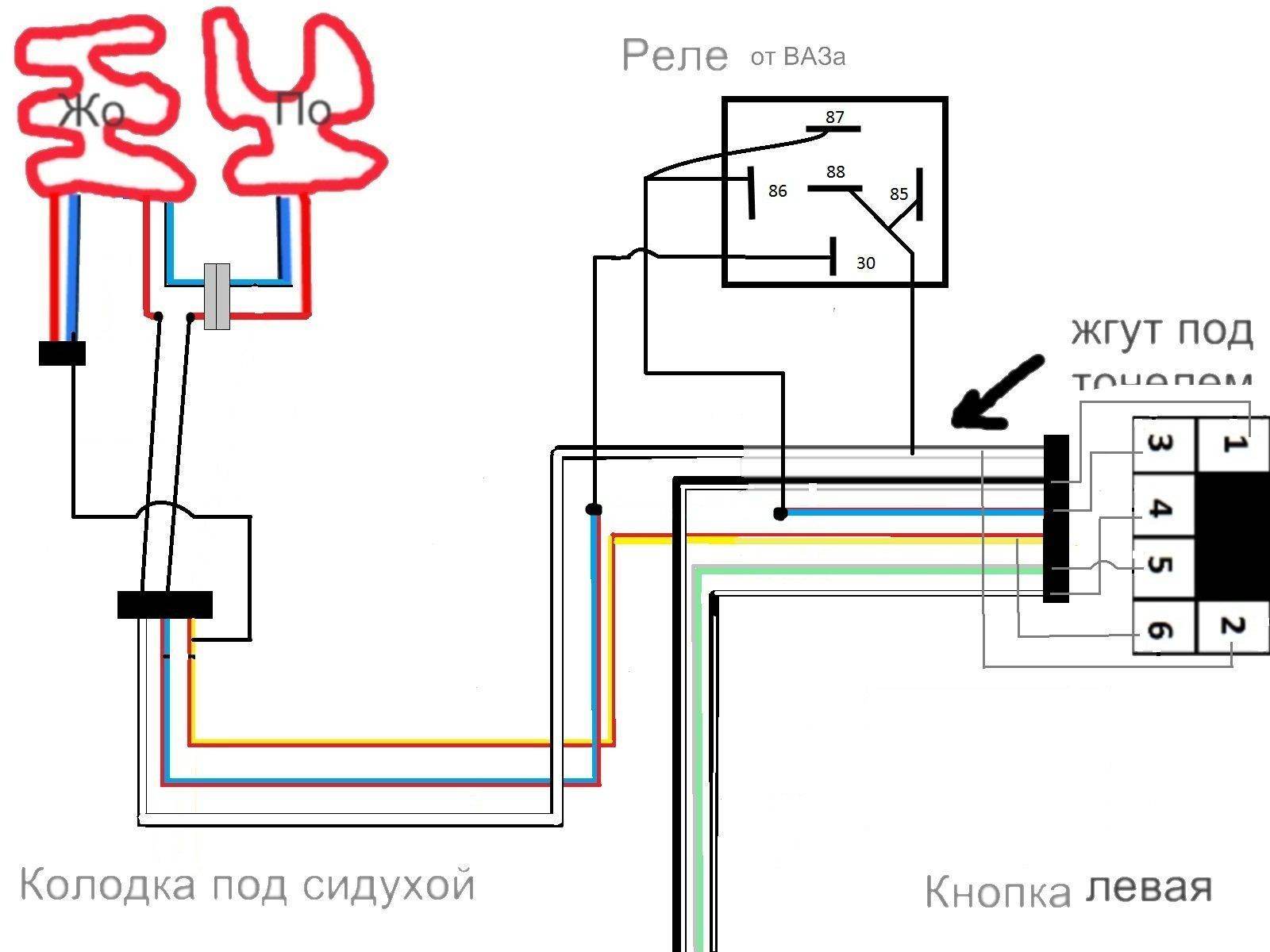

Парни,проверьте пожалуйста,чую че то не то!

сижу с телефона. Поэтому могу сказать лишь что забыл подключить второй контакт кнопки. Подключается тонким черно-белым, если мне память не изменяет

чтоб не резать черный провод с подогревов который идет на красно желтый можешь взять черный со спины и подключить к красно желтому. На схеме он почему то красно зеленый

красно синий режешь. Ту часть, которая идет от кнопки подсоединяешь к 86 87. А с 30 идет на другую часть резанного красно синего провода. Остальное всё так вроде.

вот так? Больше косяков нет на рисунке?

Больше, на мой взгляд, нет.
