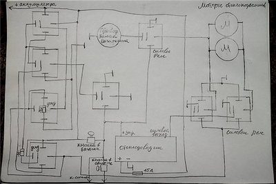

Нашёл у себя только схему, а описание не могу найти. Может, не сохранял... Уже не помню. Но может схема тебе пригодится.
Добавлено спустя 3 минуты 54 секунды:
Помню хорошо, что у автора этой схемы всё отлично работает. Проблем никаких... И не дорого обошлось, меня поэтому и заинтересовало, даже схему себе сохранил. Хотел на карине реализовать, но потом как-то не до этого стало, а потом совсем забыл...
