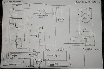

Ну, про привод понятно, вроде: можно пневмоцилиндр, только придется компрессор ставить и не только; можно электропривод - наиболее доступно. Кстати, моторчик стеклоподъемника вполне может сгодится (об этом и говорят везде и это вариант наиболее доступен). А вот момент захлопывания... Если отрегулировать привод так, чтобы он крышку именно захлопывал, тогда - да. Но повозиться придется, да и замок должен работать как часики. А можно как на свежих японцах-микроавтобусах сделано. Точно не разбирал механизм, но у них какой-то доводчик стоит. Электрический. Дверь нужно только "подкатить" к замку, он её и затягивает. Надо в "железе" посмотреть. Опять же ситуация, как быть с приводом, если нужно захлопнуть руками? Нужно продумать и этот момент, чтобы рейку не выдрать из привода (ну или тросик чтобы не болтался и не путался). Надо тогда защиту ставить - потянул крышку вниз, моторчик рейку потащил, или стал тросик сматывать. Надо почесать репу основательно.

Нашёл у себя только схему, а описание не могу найти. Может, не сохранял... Уже не помню. Но может схема тебе пригодится.
Добавлено спустя 3 минуты 54 секунды:
Помню хорошо, что у автора этой схемы всё отлично работает. Проблем никаких... И не дорого обошлось, меня поэтому и заинтересовало, даже схему себе сохранил. Хотел на карине реализовать, но потом как-то не до этого стало, а потом совсем забыл...
