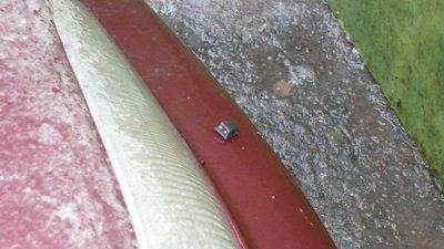

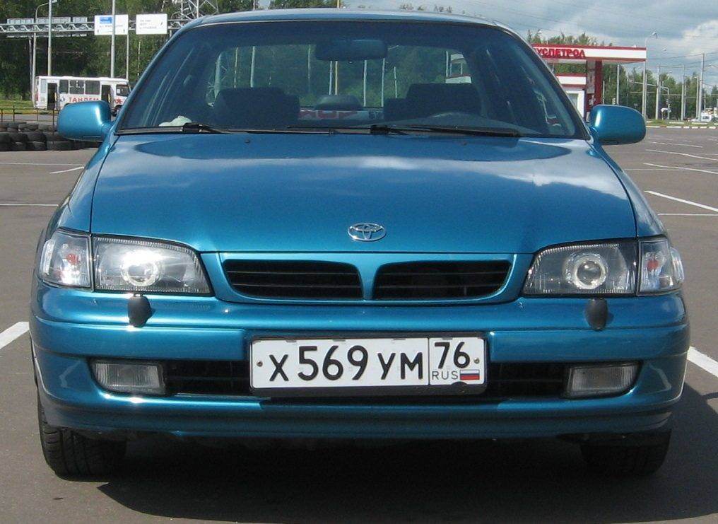

тут давеча решил заснять эффект от второй версии омывателя фар.
Компоненты:
кнопка, реле, проводка, мотор высокого давления — все родное.
шланг, форсунки из комплекта, + на одну форсукну шланга не хватило, взял шланг с первого варианта (тосольный от девятки)
фото и видео результата.
Особо пытливый взгляд увидит что на фото с результатом форсунки в неглиже. Ответ на этот вопрос в видеоролике.
http://www.youtube.com/watch?v=_NFZolRY_r0
к сожалению первый видеоролик, непосредственно струей по грязным фарам заснять не получилось, тупанул с телефоном. А это уже дубль два, форсунки поставил на место, а они все равно выскочили. Хорошо хоть на стоячей машине и на камеру. Пока посадил их на фум ленту, но думаю что это не даст нужного эффекта. На герметик думаю посадить.
А по существу результатом более менее доволен,свежую грязь смывает на раз.

Двигатель: B20Z2
old_Duglas
Ставил себе такие же. Трубку форсунок промазал герметиком, а кожух посадил на суперклей, чтоб не слетало. Месяцев 8 ездил без проблем, пользовался постоянно до самой продажи! Моют отлично!

Двигатель: 7A-FE 1.8 LB
Весь вид машины, ИМХО, портят..
Поменьше бы или в цвет кузова, еще куда ни шло...
PS Машинка прям близняшка с моей. :)

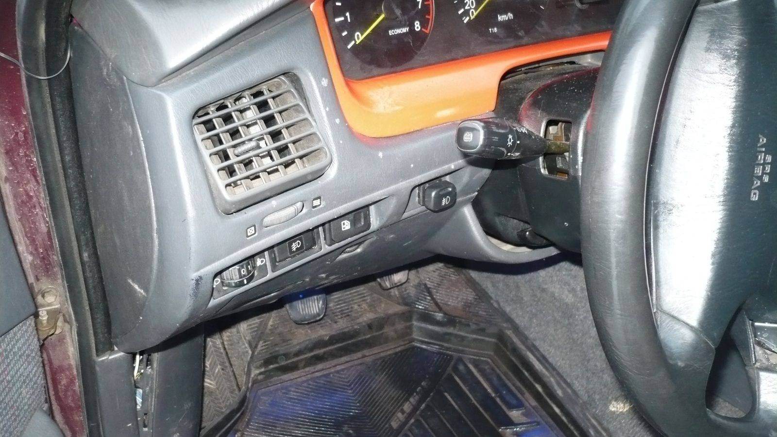

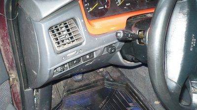

денег у вас что ли много :D ))) я сделал все проще и работа форсунок на уровне! моторчик с ваз-2110 100руб. шланг 20 руб. универсальные форсунки по 20 рублей штука всего того 40) электро клапан 150 рупий, кнопка 65 р. и проводка 50 рупий. и фары чисты всегда))

гайка была, тока нафиг не нужна оказалась я выплавил паяльником дырку она прям как раз получулась ели вкрутил туда эту форсунку, завтра фото выложу , сегодня темно уже! даж фото с их работой)
 Заголовок сообщения: Re: Омыватель фар на Карину Е
СообщениеДобавлено: Вс янв 20, 2013 3:56 pm
Сообщения: 909
Машина: Кашкай
Двигатель: 4a-fe lb с52
потом скину какой моторчик поставил)
Комментарий к файлу: форсунки бюджетный вариант)))
P1030599.JPG [ 432.16 КБ | Просмотров: 8412 ]
Комментарий к файлу: кнопка стеклоподъемником от ваз чудно заменила родную кнопку омывателя)))
P1030600.JPG [ 439.78 КБ | Просмотров: 8412 ]
