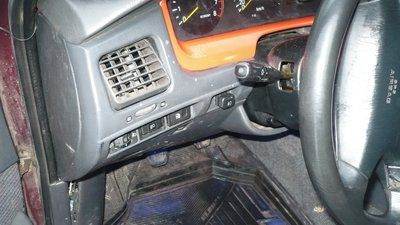

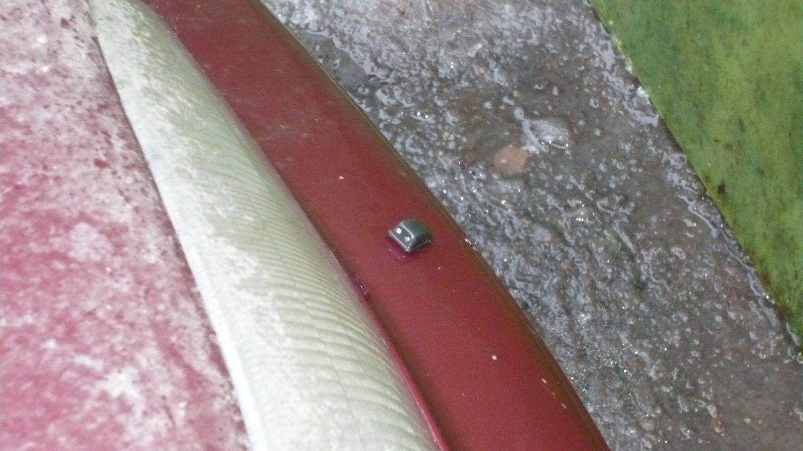

СообщениеДобавлено: Сб янв 19, 2013 9:12 pm
Сообщения: 909
Машина: Кашкай
Двигатель: 4a-fe lb с52
денег у вас что ли много :D ))) я сделал все проще и работа форсунок на уровне! моторчик с ваз-2110 100руб. шланг 20 руб. универсальные форсунки по 20 рублей штука всего того 40) электро клапан 150 рупий, кнопка 65 р. и проводка 50 рупий. и фары чисты всегда))

гайка была, тока нафиг не нужна оказалась я выплавил паяльником дырку она прям как раз получулась ели вкрутил туда эту форсунку, завтра фото выложу , сегодня темно уже! даж фото с их работой)
 Заголовок сообщения: Re: Омыватель фар на Карину Е
СообщениеДобавлено: Вс янв 20, 2013 3:56 pm
Сообщения: 909
Машина: Кашкай
потом скину какой моторчик поставил)
Комментарий к файлу: форсунки бюджетный вариант)))
P1030599.JPG [ 432.16 КБ | Просмотров: 8299 ]
Комментарий к файлу: кнопка стеклоподъемником от ваз чудно заменила родную кнопку омывателя)))
P1030600.JPG [ 439.78 КБ | Просмотров: 8299 ]

Сообщения: 909
Машина: Кашкай
Народ чесно сначала сам не верил! но эфект есть!!! видео выложу в обяз !! сами убидитесь! все норм работает! и на трассе проверял норм отмывают!
